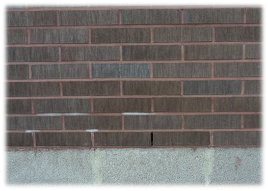

Mure selles, et pärast mõnepäevast seismist muutub telliste vahel segu tumehallist(tellistega sama värvi) helehalliks kuni isegi valgeni ja hakkab nagu kobrutama ja telliste peale valguma. Kui sein ära pesta, läheb puhtaks aga protsess kordub mõne päeva pärast uuesti. On see normaalne?
Pilt: http://www.talumets.com/S9/IMG_0930.JPG

Kas see mitte sool pole? Müüril on vundamendil ikka hüdrotõke tehtud? Kui ei ole siis vesi kapillaarjõududega imendub tellisesse ja päikse käes kuivab, soolad ladestuvad tellise või segu pinnale. Hüdrotõke katkestaks protsessi. Kui aga pole siis pead elu lõpuni kannatama kui maha lammutada ei viitsi.

Pildilt kajastub määrdunud kivid, kohe kindlasti ei saa sellist müüritist nimetada puhtaks-vuugiks.yks_tom kirjutas:Tere,
Tom
Viga on lihtne, müürsepp ei oota vuugi tahenemist ja kibeleb kohe vuukima, tulemuseks on karvane märg vuuk mis kuivab alati heledaks.
Kuna on õige aeg vuukida?
Sõltub ilmast, segust, meistri oskustest ja kannatlikusest.
Nired soklil, on tingitud nn. seina pesemisest millega kaasneb alati soolade oht.
Kokkuvõtteks peaks iga mees tegelema sellega mida oskab, mitte maksta kallist kooliraha.

Need on soolad, mis tulevad niiskuse väljakuivamisel müürisegu vuukide ja fassaadikivide välispinnale.
Seda nähtust soodustab madal temperatuur + niiskus.
"Maik"-il on õigus, et seda saab vältida vuukimise õigeaegsuse äratabamisega.
Samuti oleks soovitav järgida, et töö teostamise ajal ööpäeva keskmine temperatuur ei ulatuks alla +5 kraadi.
Sügiseti ja kevadeti on ilmaolud sageli väga muutlikud. Kive tuleb hoolega kaitsta liigse märgumise eest. Liigniiskete kividega laotud müüritise vuugid tahenevad aeglaselt ja õige vuukimise aeg jaheda ilma korral on alles pärast mitme tunni möödumist alates kivide ladumisest.
Minul oli kevadel juhus, kus soolad ilmusid vuukidele allas kuu aega hiljem pärast tugevat äikesevihma, mis fassaadi korralikult üle ujutas. Õnneks seda tuli suhteliselt vähe ja andis veega maha pesta.

- soolad.jpg (130.95 KiB) Vaadatud 3778 korda
Tegu oli juba kivistunud müüritisega, laotud umbes kuu aega varem, ühel jahedal kevadhommikul.
Järelikult võib niiskus soolad müüritise pinnale transportida ka märksa hiljem.
Eelduseks soolade olemasolu ja müüri läbiniiskumine.
Nühkisin vee ja harjaga maha ja enam pole ilmunud.

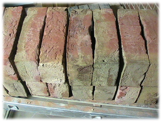

Mulle tundub natuke imelik ka see, et enamus tellised on "kõverad". Wienerbergeri esindaja sõnul on kõverused tolerantisi piires: http://www.talumets.com/S9/IMG_0794.JPG Mida sellest arvata? Ehitaja kurdab, et nii on raske ilusat seina teha.

Eks keraamiliste telliste hulgas leidub ikka alati ka kõveraid. Mõned inimesed arvavad, et mõni kõveram kivi või vuuk teiste hulgas andvat seinale hinge.
Maitse asi - osadele inimestele just meeldivad võimalikult kõverad kivid, näiteks käsivormitellised.

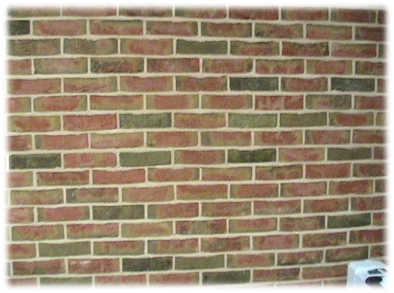

- kvt_kastanjebruin_1.jpg (128.89 KiB) Vaadatud 3707 korda
- kvt_tellissein.jpg (106.65 KiB) Vaadatud 3707 korda
Re: Küsimus tellisfassaadi vuukide värvuse kohta
Jah, see viimane sein on väga ilus
