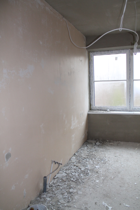

Praegusel objektil oli vaja värskendusremont teha, mahud parajalt suured. Kuna ei teadnud, millega oli eelnevalt seina värvitud ja oli vajadus ka kerge tasanduskrohvi järele (uute juhtmete kanalid, vanad pistikupesad jne), otsustasin pinnad enne kruntida Sakret QG-ga. Nädala alguses kruntisin, eile tegin ühes järgnevas ruumis tasanduskrohvi ja täna hakkasin tegema teist krohvikihti, et teha struktuurne viimistlus (tehnoruum). Sain siis paar labidatäit seina veetud kui avastasin, et aluspind vetrub. Egas midagi, pahtlilabidaserv taha ja oh üllatust- terve seinatäis MP-d tuli praktiliselt korraga maha. Ühes teises ruumis, mis sai enne krohvitud, seda efekti millegipärast ei ilmnenud.
Tuju sitt, vandusin natuke omaette ja hakkasin põhjuseid/lohutust välja mõtlema, mis/miks võis nihu minna. Olen ka varem Sakret QG aluskrundina kasutanud, aga peale praegust jama hakkasin meelde tuletama, et millistel tingimustel ja siis tuli meelde, et töötingimused olid tunduvalt materjalisõbralikumad. Oma "targa ajuga" jõudsin järeldusele, et kuna objektil puudub hetkel küte, siseruumi temperatuur teadmata (välja hingates tuleb suust auru), niiskuse % teadmata, aknad äsja vahetatud ja üleni udused, siis jõudsin enda lohutamiseni, et nende materjalide (Sakret QG ja MP-75) ideaalse kooskõla jaoks olid tingimused ebasobivad. Kui kellegil on ka teisi teooriad, siis need oleks teretulnud, äkki saan ilma rahata targemaks. :)
Hetkel panin ajutiselt tööriistad kokku ja lubasin tagasi tulla kui on kasutatavate materjalide jaoks loodud soodsamad tingimused ehk küte taga ja saaks ka aknaid tuulutuseks avada.
Nüüd hoiatus- kirjeldatud lõpptulemuse (mahakukkunud krohv) vältimiseks ja eriti kui töötingimused on sellised nagu eelnevalt mainisin, siis kindlasti on kasulikum tundmatu värviga värvitud seinasid enne krohvimist kruntida ikkagi mõne alküüdkrundiga, millele võite lisada krohvi nakke parendamiseks kvartsliiva (eraldi müügil, Vivacolor-i toodang), mida on hästivarustatud ehituspoodides (Espak, Ehituse ABC) täiesti vabalt saadaval. 10l värviämbri kohta piisab täiesti poolest purgist.
PS! Paluks mitte arvata, et viga oli Sakret QG tootes, jään endiselt selle kasutajaks/soovitajaks, aga parematel töötingimustel!

Saan ma õigesti aru, et krohv on koos krundiga seinast lahkunud? Kas alles jäänud kohad on tugevasti kinni ja samuti krunditud ?
Paks kiht oli mp ?

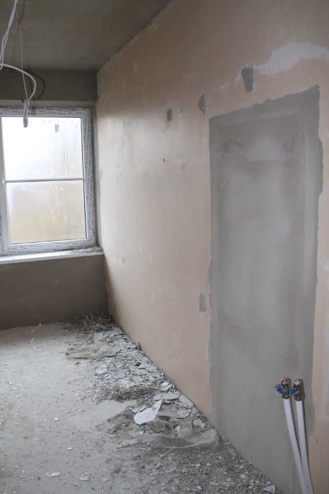

Re: Hoiatav kogemus ehk ärge seda järgi tehke!
fgh kirjutas:Saan ma õigesti aru, et krohv on koos krundiga seinast lahkunud?
Jah, koos krundiga. Noh mõni valgem laiguke seal on krundi jääk.
fgh kirjutas:Kas alles jäänud kohad on tugevasti kinni ja samuti krunditud ?
Paremal pool on kipsplaadiga kaetud vana uksekoht, see on kõvasti kinni ja need üksikud laigud on vanade pistikupesade asukohad, mis vahtu täis ja otsasein ka millegipärast ei tulnud lahti.
fgh kirjutas:Paks kiht oli mp ?
1-2-3mm
