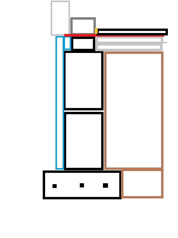

Vundamendi-põranda sõlm
Mis põrandaga juhtub, kui nii teen?
Lihtsalt mul on käes 500 laiad vundamendiplokid ja neist tuleb vundament.
Kuna sein aga nii paks ei ole, siis kuidas see asukoht õige oleks?
Kui midagi muud väära silma jääb, siis juhtige ka tähelepanu.
P.S See ülemine must kast on tasandusvalu ja saab ka armeeritud,. nagu ka alumine 3x12mm.

Pruun on siis tagasitäide?
Kui juba nii plaanid, siis ehk tõstad juba pruuni joone vastu punast ja punase joone kustutad keskelt ära. Punane tuleks(hakkaks pihta) siis kollase ruudukese juurest otse alla...kas siis tasandusvalu kasti alt läbi või ülemise vundamendi ploki alt läbi, vastu sinist soojustust.(või sealt ka veel üles maapiirile) Sellega isoleerid vundamendi ülemis osa maaniiskusest ja võid rahus seda osa ka väljast soojustada.
Esimese plokirea ja väikeploki vahele paigaldad muidugi ka "punast"
Selline arvamine siis.

Re: Vundamendi-põranda sõlm
pruun on jahh tagasitäiteliiv.
Kas põrandapenokas tuleks siis esimese plokirrea vahele või pole seda üldse vaja?
Või mis mõttes, tõstaks pruuni punaseni.

Vanasti elati liiva peal. Polnud ka viga midagi, eriti keset maja. Nüüd oleks mõtekam/soodsam kasutada ikka neid võimalusi, mis on kaasajal saadaval(siin küll poolikult)
Kui soklit kuivaks ei isoleeri ja korralikult ära ei soojusta, siis peaks küll kõik selle ülespoole tõstma. Siis tuleb mõni kant täidet rohkem, lisaks mõni välistrepi aste rohkem aga kindlasti jääb esimese korruse põrand paremasse keskkonda.

ülemine betoon 60 mm kiudbetoon,hüdroisolatsiooni ja 60mm betooni vahele 100-150mm soojustust ,hüdroisolatsiooniks kasuta sbs rullmaterjali,joonisel hall e r/b vähemalt 150mm ,armeerida nii et r/b kannaks ennast ise ,juhuks kui liiva kiht alt ära vajub,armeerimise joonised peaks ikkagi insenerilt tellima

kas niimoodi ei saa ehitada, et ei läheks ehkuipeale? See ei ole ju teabkui pädev. Võib ära vajuda :? . Igaks juhuks peaks siis kõiki asju üle dimensioneerima :scratch: :lol:
Suur vahe on sees, kas maksta ühekordse 80mm valu eest või kahe eest...

Hiid kirjutas:kas niimoodi ei saa ehitada, et ei läheks ehkuipeale? See ei ole ju teabkui pädev. Võib ära vajuda :? . Igaks juhuks peaks siis kõiki asju üle dimensioneerima :scratch: :lol:
Ütlen oma ja ka teiste kogemusest, kui kahtled, siis odavam on maksta projekteerijale ja mitte ise leiutada ja pidevalt koolirahasid maksta, need osutuva alati kallimaks, kui pädev projekteerija.

Hoone jahtub välisperimeetril. Kui tahad väga head soojustust, soovitan põrandaalust soojustust (200mm? mark 80...100?) välisperimeetril suurendada nt vertikaalse 100mm EPSiga. See kollane joon võiks ka olla 100mm EPS, siis see betoonplaat ei ole vundamendi kiviosaga nii lähedastes suhetes. :) (kui põrandakate võimaldab.)
Punase joone suhtes arvan ka, et las ta olla vaid seal, kus lõpeb vundament ja algab sein.
Võta arhitekt. Tuleb odavam.
kui sügavale see sisemine soojutsus siis peaks ulatuma?
Mis põrandat sellisel puhul kasutada saab? Hiiglaslike klinkerplaate?

Teadmata on maapinna kõrgus, kuid et lihtsam tööd teha ja soojustusena nati parem siis seina soojustust (helehall) tooksin allapoole kuni nende jämedate vundamendiplokkideni (must). Pole vaja seda sinise epsi riba aretada.
Üks aga on - vaata põranda kõrgusel uste asetsemist. Et põrand ei oleks astmega.
