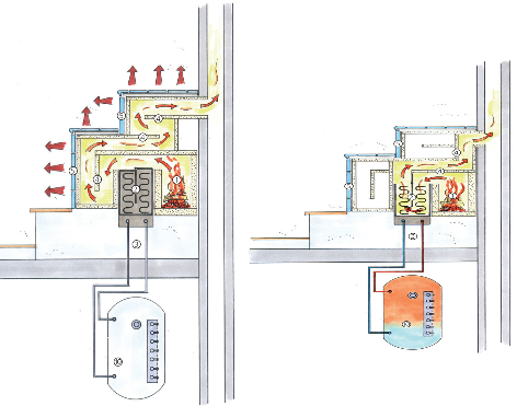

Veekütte süsteemi ei ole mõtet tõesti ilma akumulatsioonipaagita planeerida. Ilma paagita tasub paigaldada vaid pelletahjusid. Kindlasti tuleb endale selgeks teha kas seade on mõeldud paigaldamiseks kinnisesse või lahtisesse süsteemi? Kinnise süsteemi kaminasüdamikud on vastavalt EL nõuetele alati varustatud kahe ohutussüsteemiga. Soovitan tutvuda infoga meie kodulehel: http://www.raidkivi.ee/tooted/item/plii ... pNZ8FJDGUk

Skeem ahi+akumulatsioonipaak süsteemist.

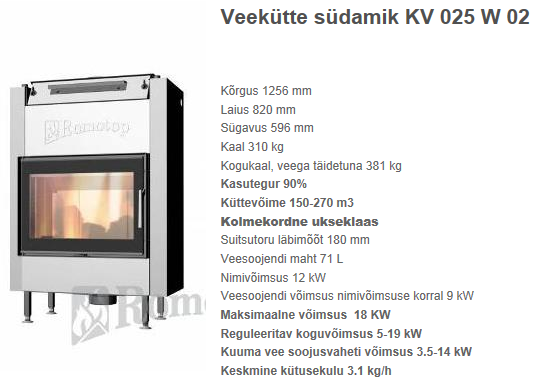

Lisan mõnede eemaldatud tootja nimedega kliendi e-kirja seoses veekütte kaminatega. Vahetu kliendi kogemus mida teema püstitaja soovis on selle kliendi kirjas olemas. Toote info, mille klient Kaminakojast ostis leiab: http://www.raidkivi.ee/tooted/item/plii ... p77alJDGUk

Kütan ainult Romotop-i kaminaga 137 m2 maja ja 4 inimese tarbevett. Kamin on ühendatud akupaagiga, akupaak omakorda kahesüsteemse boileriga ja sooja annavad edasi radikad. Täna 09.00 oli 1000L akupaak 34/33/31 kraadi soe ja tarbevee boiler 50 kraadi. Tubades oli sooja 21,5-22 kraadi. Kaminaga kütsin 09.00-13.00. Puid (50cm hall lepp, niiskus 16-18%) kulus 30kg (0,09 ruumi) ja temperatuurid kütmise lõppedes olid, akupaak 85/80/76, boiler 65 kraadi, toad 24 kraadi (elutuba, kust kaminat köetakse 28 kraadi, lahtiste tuulutusavadega).
Eelmine kamin oli … (ühe Poola tootja, kelle nime meie eelnevalt müüjaga kokku leppimata ei saa avaldada. Kaminakoda) - sellega kulus poole rohkem puid ja tuhka tekkis mitu korda rohkem - toatempertauur tõusis ka liiga kõrgele kuna uksest tulev kuumus küttis ruumi üle (28-30 kraadi toas kus on kamin). Teie kaminale ehitasin ümber magneesiumplaatidest (50mm) korpuse ja tegin juhendi järgi tuulutusavad. Kui tuulutusavad on lahti kütab ruumi ikka liiga palavaks. Kui avad sulgeda jääbi ruumi temperatuur normaalseks aga kaminaümbrise sisetemperatuur tõuseb 150 kraadini.
Loodan, et kase/saare või briketiga küttes (nende kütteväärtus on üle kahe korra suurem) saan puude koguse veel väiksemaks ja kütmisaja lühemaks ning liigne kuumus enam ei kimbuta. Nagunii plaanis küttesüsteem ringi teha ja parema soojustusega (praegusel paagil ainult 50mm villa) väiksem akupaak paigaldada, millel on tarbeveepaak juba sees, siis peaks kütmisaeg veel vähenema.
Kui olen oma katsetamised katsetanud annan teada, kas õnnestub lahendada hoone küttevajadus ka siis teie kaminaga kui tegu pole koduste inimestega ja kütta tuleks peale tööd (4h enamik ei viitsiks kütta aga 2-3 tundi ollakse ikka päevas kodus). Kui õnnestub saame ka tulevikus koostööd teha.
Hea õhutihedus - minule tedaolevalt ainus kamin, mida võib kasutada energitõhusas majas. Mul on ta ühendatud … (ühe tootja, kelle nime meie eelnevalt müüjaga kokku leppimata ei saa avaldada. Kaminakoda) moodulkorstna külge, millel ühest lõõrist väljub suits ja teisest tuleb põlemisõhk.
Hea on ka see, et on šamottsisu ja tekib vähe tuhka - tänapäeva mugavad inimesed ei viitsi ju igapäev tuhka välja viia.
Kõrge kasuteguri tõttu on praktiline väärtus ka väiksem puude kulu - ei pea rohkem ostma ega tassima
Kamina klaas - ei ole seda kordagi veel tahmaseks saanud. …(ühe Poola tootja, kelle nime meie eelnevalt müüjaga kokku leppimata ei saa avaldada. Kaminakoda) kaminal ei saanud ühtegi kütmist nii, et oleks klaas puhtaks jäänud.
Lihtne küttekeha puhastada - võtad alumise reflektori ära ja lükkas augud läbi ning tõmbad tolmuimejaga tahma välja.
Mida tootja saaks paremini teha:
Õhuti toru keerme algus oli maas - keerasin pika vindi sisse ja lahendasin muhviga sai korda
Kaminaümbrise vahel olev soojustusmaterjal on minu jaoks tundmatu - aga veider tundus, et teda oli poole vähem pleki ja kamina vahel kui on plekkestas ruumi.
Kui keegi peaks ostma selle elektroonilise põlemisõhu regulaatori, andke palun teada kuidas töötas - tundub, et sellega saaks kogu asja veel ökonoomsemaks aga kuna vidin oli päris kallis siis ehku peae omale ei tahaks osta :). Kui asi töötab siis kogu küttesüsteemi maksumuse juures ei oleks regulaator ehk liigne kulu.
päikest ja edu
