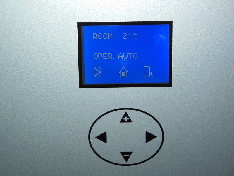

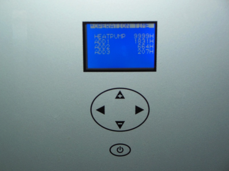

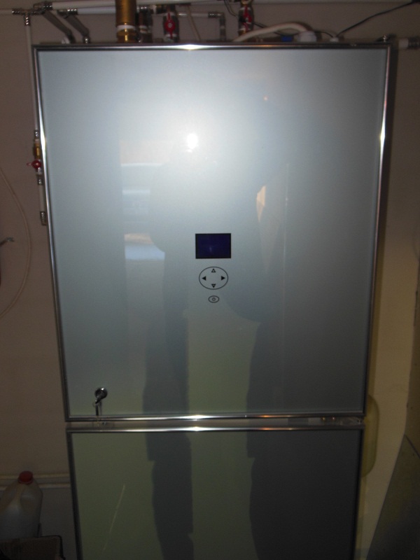

Mul on selline küsimus, et maakütte katlal/pumbal saab vaadata tema töötunde, palju on kasutanud pumpa ja palju on kasutanud el tenne abiks. Nüüd aga saavutas pump selle 9999h piiri, ning sealt edasi enam ei saa. Kas oskab keegi aidata, kuidas võiks saada seda nullida, ehk on kellegil sarnane aparaat?
Menüüs on küll olemas reset-i koht, kuid see nullib hoopis lihtsalt katla enda seadmed(temp jne)
Aparaat ostetud 5-6a tagasi tallinnas asuvast firmast GF Anapol(keevitus.ee) , kuid nad enam ei tegele maaküttega, seega sealt vastust ei tule

- DSCN1204.JPG (140.5 KiB) Vaadatud 2329 korda
- DSCN1202.JPG (213.6 KiB) Vaadatud 2329 korda
- DSCN1201.JPG (150.22 KiB) Vaadatud 2329 korda

Kahjuks ei ole sellele katlale tõesti suurelt peale kirjutatud mingisugust konkreetset firma nime. Üritasin piisavalt palju kirjeldada, et on GF Anapol(keevitus.ee) firmast soetatud. Otsisin ja leidsin ka mingisuguse kasutusjuhendi, kus oli kirjas, et kasutusjuhend kehtib BWA-SS-6 kuni BWA-SS-16 mudelitele ( sinna vahele jääb veel 8,10,12)
Mitte kuskil polnud märgitud, milline minul võiks olla, kuid kuna kontuuri on veetud liiga vähe ca 350m , maja ise tavaline 2korruseline puitmaja, kogu pinnaga 160m2 , siis selle põhjal pakun, et mul just nendest variantidest ehk kõige tagasihoidlikum, kas 6 või 8

Puht huvist googeldasin "BWA-SS-6" ja tuli juhend esimese valikuna välja.
Lk 26 (28 PDF-is) ütleb, nende aegade kohta "Operating time will not be reset to zero.", "Adjustable by: can not"
Seega ma ei loodaks, et need lihtsalt nullitavad on.
