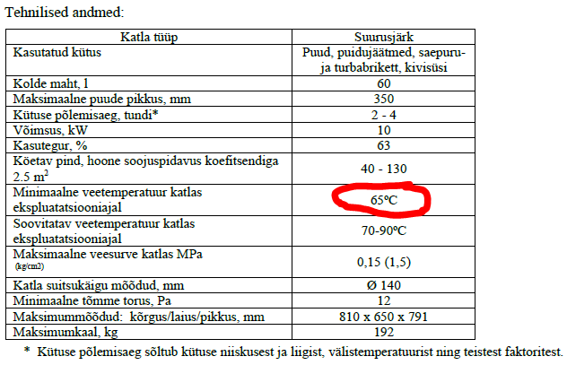

Lisan väljavõtte toote juhendist!
Märkus: Ekspluatatsiooni alguses, kuni katla sisemistel seintel pole veel tahmakihti, moodustub kütmisel veekondensaat ja tundub, et katel ei ole hermeetiline. Kondensaat kaob, kui küttevee temperatuur katlas tõuseb 4-T ventiili abil kuni 70°-80°. Et veenduda katla hermeetilisuses, kütta katelt intensiivselt 1-2 ööpäeva, kütmise lõpetades veenduge, kas suureneb kondensaadi hulk. Kui ei suurene, on katel hermeetiline.

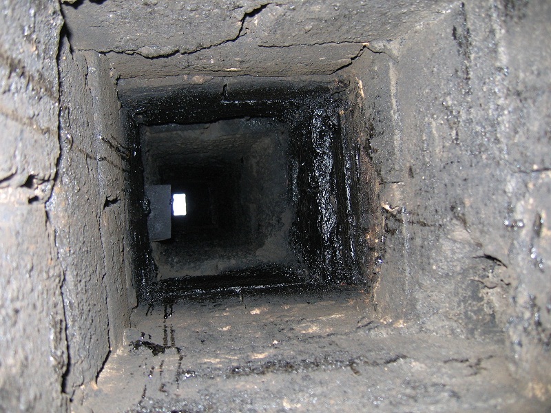

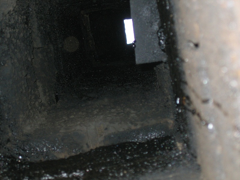

Lisan siia ühe pildi mis tehtud tahmaluugist korstnapitsi poole, see aste seal peaks olema ajhu slepe ots, veidi ülalpiil peaks olema pliidi slepe ja sealt nii meeter puhast korstent, siis edasi kaks meetrit analoogset pigi nagu slepedest allpool näha ja pöönigu osas jälle puhas korsten

Eelkõige siis motamehele keda huvitas keemiarelva kasutus, kahjuks jäin kaotajaks 60 euri tuleb kuludesse kanda. Tundub, et minu korstnapigi on selline eriline millele ei mõju ka paljukiidetud halud ja pulbrid. Täpselt sama läikiv ja ilus kui ennem keemiatõrjet. Hari talle peale ei hakka, mõistus otsas kuidas pigist lahti saada. Õrn lootus, nädalavahetusel venna puukuuri tuulama ja ka oma kuuris reviis ära teha, kõik haavapuu välja sortida ja paar nädalat sellega kütta. Oodatud kõik nõuanded pigi eemalduse suhtes, no põlemapaneist ei tasuks siiski pakkuda.

Ma muidugi täpselt ei tea....aga kas see korsten on ikka nii hull, et peab mõllama temaga nii ohtralt? Pildi järgi tundub üsna vähene see pigi...kuigi pigi ei tohiks aasta keskmiselt üldse olla. Kahjuks üldine korstende seis ( vanadel majadel) on tunduvalt kehvem :(
Re: Korstna renoveerimine
Robi 1 kirjutas:Ma muidugi täpselt ei tea....aga kas see korsten on ikka nii hull, et peab mõllama temaga nii ohtralt? Pildi järgi tundub üsna vähene see pigi...kuigi pigi ei tohiks aasta keskmiselt üldse olla. Kahjuks üldine korstende seis ( vanadel majadel) on tunduvalt kehvem :(
Olen just sama mõtelnud, aga seda välja ei tohi ütelda. Selleks on olemas atesteeritud korstnapühkijad, kes kohapeal kõik nüansid üle vaatavad

Mis temperatuuriga sul vesi siis süsteemist soojusvahetisse tagasi tuleb? Pigi on tagajärg,! Igatahes arvan, et selle põhjustab sul see, et soojusvahetis jõutakse nõutava 65'C töötempratuurini peale tunde kütmist või siis mitte kunagi. Kui sa põhjust ei kõrvalda, siis pigitub ka metallhülss!

Pliita töötab normaalparameetritega 85/70. Üleskütmine nii 15 min. Pigi põhjuseks siiski liig suure massiga ja lõõriga korsten. Antud majas oli enne sellesse korstnasse ühendatud kaks puupliiti ja kaks plekkahju. Nüüdseks vaid üks plekkahi ja Kalvis pliit. Antud kooslus ei suuda korstnal temperatuuri hoida. Loodan, et 160 mm metallhülss kõrvaldab selle vea. Loomulikult hülsi jämedus nii piiripealne ja pliiti ning ahju korraga ära ei vea. Pole midagi teha lihtsalt tuleb kütmisel kompromiss leida.
