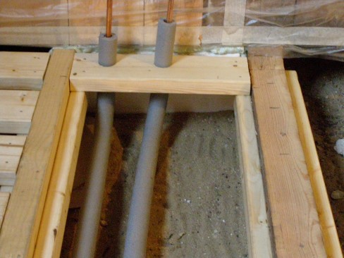

Tegin vanade ja ka mitte loodis talade vahele (vasem tala on uus ja lisatud, parempoolne on "vana" ja pealt maha hööveldatud) köögipõranda samal meetodil:
põranda karkass.JPG (58.22 KiB) Vaadatud 9114 korda
, peamine on saada "hõreda laudise" pealispind loodi (talade ülemised küljed võivad laudise pealispinnast jääda ohutusvaru jagu allapoole).
