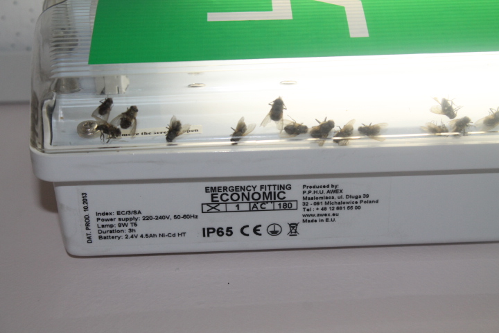

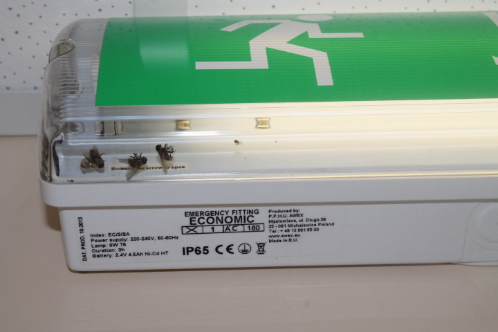

Parasjagu teostaval objektil paigaldati paar nädalat tagasi väljapääsude avariituled ja ninapidi nende lampide juures viimistlust tehes jäi silma lampide sees midagi, mis seal idee kohaselt olla ei tohiks. Küsisin, siis elektrikult, et mida tähendab lambil märge IP 65. Vastas, et sellise tähisega lampe võib idee järgi paigaldada ka välistingimustesse ehk on niiskuskindel. Kui osutasin lambile ja küsimuse peale, kuidas see lamp saab olla niiskuskindel kui sinna sisse suudavad pugeda kärbsed, tuli vastuseks õlakehitus ja tema jaoks samuti arusaamatu.

IP65 ei ole mitte ainult niiskuskindel, vaid täielikult tolmukindel ja ka veejoakindel, st. võib voolikuga pesta igast suunast. See, et kärbsed sees on, tähendab seda, et paigaldamisel on kaabli ümber olev veekindel tihend unustatud panna. Siis jääb sinna paras ½cm pilu.

Täpselt nagu Küülaline ütles. Lamp ise on enamasti (jah, mitte alati pole see plastik sobilik) nõuetele vastav aga paigaldus on küll üle t*ra. Neid on ikka kümnete kaupa nähtud kus igasugu tihendeid ja augukesi tehakse esimese ettejuhtuva asjaga, milleks enamasti on mingi keskmisest suurem kruvikas ja seejärel looksib kaabel seal augus. Sissepääs igasugu asjadele on garanteeritud.

Kärbsepüünis, kaks ühes!
