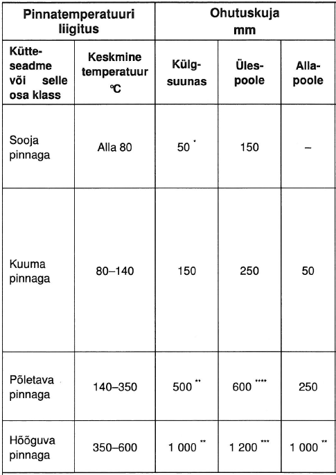

Ahju DANIEL lubatud maksimaalne kütusekogus on 11,8kg halge. Selle koguse halge tohib ahjus ära kütta 2 koldetäiega kui alustada kütmist 48h kütmata ahjus n-ö nullist. Lubatud minimaalne kütusekogus on DANIEL ahju puhul 50% elik pool ühest koldetäiest. Ümmarguselt seega 3kg.
Pelgalt asjaolu, et ahi kaalub 2,5 tonni ei tähenda seda, et küttes selles ahjus ära 9-11kg puid annab see ahi rohkem sooja kui 1000kg HBO+ šamotist ahi. Aga loomulikult on võimalik suurte külmade ajal selles 2,5 tonni kaaluvas ahjus n-ö nullist alustades palju rohkem puid ära kütta võrreldes DANIEL ahjuga ja kartmata seejuures ahju üle kütta. Selle kui suur see maksimaalne puudekogus sellise 2500kg ahju puhul olla võiks arvutab Raivo Koppel või "rokikas" mõne hetkega kokku?

- Kütteseadmete liigitus ja ohutuskujad.PNG (93 KiB) Vaadatud 3200 korda
