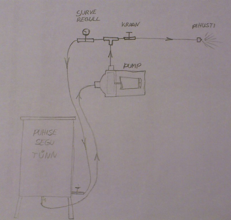

Tervist.
Vaja modida natuke tervailja puhtijat, nimelt kasutaks hüdrofori pumpa surve tegemiseks ja siis oleks vaja surveregulli, et pihustis oleks konstantne surve. 1,5-3 bar.
Netist otsides ei leidnud sobivat, kõik on sisse-välja vee surveregulaatorid, ehk siis piiravad läbivat veesurvet, aga sel juhul saab mul pump ülekoormuse.
Vaja oleks nii, et pump töötab koguaeg ja pihustisse tuleb näiteks 2bar survet ja üleliigne vesi jookseb tagasivoolu kaudu tünni tagasi.
Oskate juhatada mind õige regulaatorini?

Juhi pumpa sagedusmuunduriga konstantse rõhu graafikul.

Rostfrei kirjutas:Juhi pumpa sagedusmuunduriga konstantse rõhu graafikul.
Siis pidi pumba mootor olema teatud tüüpi, et saaks sagedusmuunduriga juhtida ja pealegi läheb see asi kalliks.
Youtubes nägin isegi nii lihtsat skeemi, et rõhuregulaatori asemel oli pandud kuulkraan, ülejäänud skeem nagu minulgi ja siis kuulkraani avamisega regulliti kui paju rõhku pääseb välja, seega ka pihusti rõhku. Ei tea kas see ka toimima peaks?

Sagedusmuundurile ei pea spets pump olema, lihtsalt tavalise mootoriga ei saa alla 50% sagedust kasutada, aga pole ka vajadust üldiselt, sest sealmaal pumbad enam väga ei tooda niikuinii midagi. Aga elektrimootor on elektrimootor sagedusmuunduri mõttes, vahet pole mis seal otsas on.
Piirikuna saad kasutada tasakaalustus ventiili, saab väga sujuvalt regullida kogust. Kuulkraaniga täpselt paika saada on ikka väga peavalu, oleneb täpsusest muidugi.

Endal samal põhimõttel isetehtud-kodukootud puhtimismasin juba mitu aastat töös. Ei ole sinna mingit super surveregulaatorit ega sagedusmuundurit vaja,seesama kõige lihtsam kuulkraan tagasivoolul ajab väga edukalt ja odavalt asja ära.
