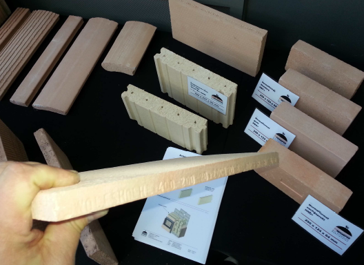

· Ahju sisemuseks kasutatakse šamottkivi, tihedusega 1750 kuni 2200 kg/m³ ja lahtine poorsus (poorid on omavahel ühendatud) 18 % kuni 33 % (ruumalast), soojusjuhtivus temperatuuril 20 oC kuni 400 oC vahemikus 0,65 kuni 0,90 W/(m.K). Vastab pehmele šamotile!
Šamott-tellise tunnused
Pehme ja kerge šamott (nt pottsepa šamott ca 1850 -1900 kg/m³):
- Sellist šamotti võib kasutada kahhelahju kõikides kohtades. Neid on kerge töödelda, sest nad on pehmed. Omavad suurt mehaanilist tugevust,tänu millele saab neid KASUTADA KA 10 mm PLAADINA.
- Tänu poorsusele kandub soojus ühtlaselt edasi.
- Puu põlemisel eralduv veeaur ei kahjusta šamotti ja hiljem põlemisprotsessi käigus toimub veearu eraldumine šamotist, mis omakorda soodustab põlemisprotsessi.
- Šamott sobib hästi õhuvahega ahju ehituseks.
HBO plus šamotid alates paksusest 10mm.PNG (364.78 KiB) Vaadatud 5321 korda

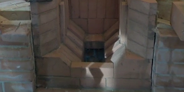

HBO+ standardtellistest restiga kolde ehitus.
HBO plus siledatest standardtellistest kolde ehitus.PNG (146.6 KiB) Vaadatud 5189 korda

Andrus Schults kirjutas:HBO+ standardtellistest restiga kolde ehitus.
Palun lisa siia ka pilt teisest telesaatest, kus samast materjalist sama tüüpi kolle ja siis palun lisa tutvustuseks veel ka teisi näidiseid Eestis valminud ahjukolletest, mis samast materjalist. Noh, et oleks hariv.

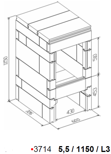

HGO-V Grundofenfeuerraum Variosystem kolle art: 3714
Nominaalne võimsus 5,5kW
Minimaalne ja maksimaalne puudekogus 10-20kg
Suitsugaaside voolumaht 71 g/s
Väljuvad suitsugaasid koldest 560`C
Tõmme 5Pa
Soovitatav lõõripikkus 5,9 meetrit
Nõutav põlemisõhu vaba juurdevoolu ava 190cm2
Kolde sisemõõt H730/L480/S606 mm
HBO šamotist kolle 3714.PNG (56.99 KiB) Vaadatud 4441 korda
