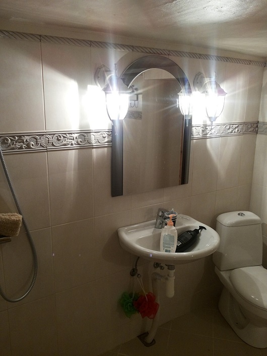

Mind ajendas kirjutama oma sauna pesuruumi sein. Valmis eelmise aasta kevadel ja nüüd hakkavad esinema probleemid. Aga asjast lähemalt:
Saun ja pesuruum asuvad keldris. Põrandaks on köetav betoonpõrand. Pesuruumi neljast seinast 2 sai kasutada vanu müüre ja 2 seina sai välisseintest eemale toodud metallkarkassiga. 1 sein sellest on peaaegu välissein (kõrval külm garaazi kelder) ja teine on soe paekivist kandev sein. Mõlemast seinast sai uus karkass eemale toodud ca 5 -10 cm.
1. Garaazi poolne sein külmalt poolt vaadates - tuuletõke - 5cm villa - tsementkiudplaat - glasuurplaat.
2. Kandva seina poolne sein sai tehtud ilma villa ja tuuletõkketa lihtsalt tsementplaadina.
Mõlemad seinad sai tehtud kahe plaadina. Allpool 1,2 meetrit ja teine plaat ülevalpool ca 1 meetrit. Tsementplaat sai kruvitud ilusti kruvitud karkassi külge. Sinna peale sai plaadiseguga pandud plaadid.

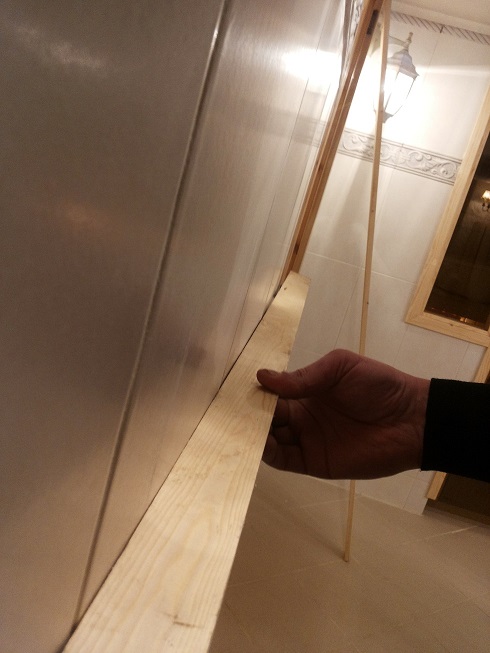

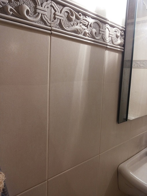

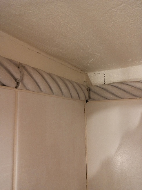

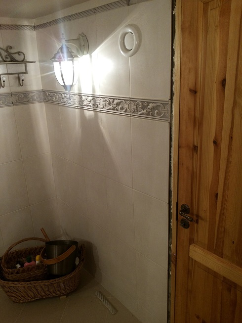

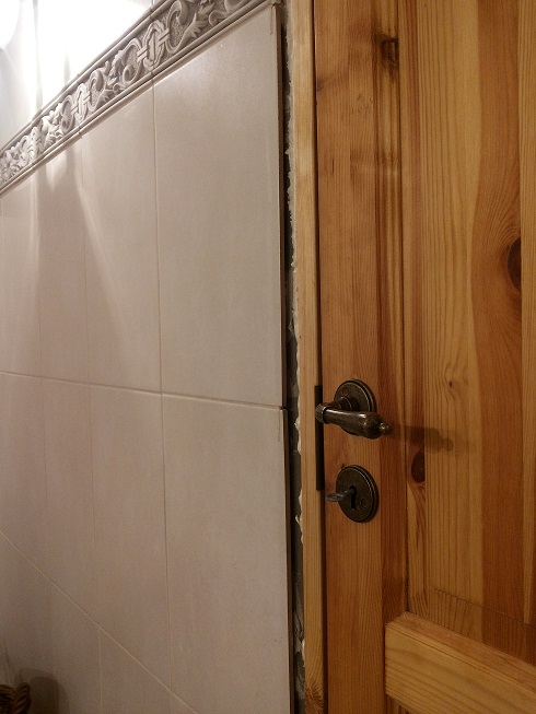

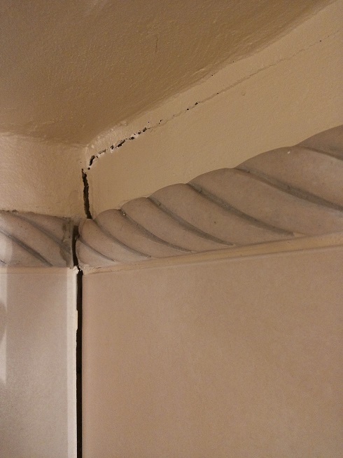

Probleem:
Seinad on hakanud "kummi tõmbuma" Ülevalt ja alt on sein tõmbunud sissepoole ja keskelt on kummi tõmmanud. Garaazi poolsel seinal on tunda et plaadid hoiavad veel vuugiseguga kinni. Teisel seinal läksid plaadid keskelt katki, aga püsivad seinas.
Jutt on küll segane aga panen siia paar pilti juurde.
Külmema seina poolne sein. Ei ole küll hästi näha aga keskelt on kummis
2014-01-20 22.03.39.jpg (89.77 KiB) Vaadatud 6246 korda
Külmema seina poolne sein. Siin on näha kuidas plaadid on seina küljest lahti
2014-01-20 22.03.50.jpg (93.58 KiB) Vaadatud 6246 korda
Soojema seina poolne sein suures plaanis. Porte all on rida murdunud plaate
2014-01-20 22.03.32.jpg (96.23 KiB) Vaadatud 6246 korda
Soojema seina poolne sein. Porte all on näha terve rea plaatide murdumine
2014-01-20 22.03.19.jpg (94.11 KiB) Vaadatud 6246 korda
Soojema seina poolne sein. Ülemine äär on nihkunud tahapoole
2014-01-20 22.04.06.jpg (84.43 KiB) Vaadatud 6246 korda
Soojema seina poolne sein. Teisest otsast on samuti ülemine äär nihkunud ca 2 mm tahapoole
2014-01-20 22.04.15.jpg (89.35 KiB) Vaadatud 6246 korda
Siin on näha kui kummis sein on. Samamoodi on see kummis ülevalt allapoole
2014-01-20 22.08.51.jpg (82.01 KiB) Vaadatud 6246 korda
Kas kellegil on ideid mis võis antud asja põhjustada. Minu ainuke võimalik põhjus on selline et kuna sauna tehes ei olnud keldri põrand veel sisse lülitatud siis nüüd on põrand soojusega natukene paisunud aga sein sai ehitatud külma põranda järgi. Nüüd ei ole seinal ülesse ega alla võimalik paisuda ja see hakkab lihtsalt ülevalt ja alt ühele poole ja keskelt teisele poole tõmbama.
Loodan et on mõni kes oskab vähegi nõu anda mida ja kuidas on võimalik ette võtta et taas normaalsed seinad saada. Või oskab keegi soovitada mõne inseneribüroo kes võiks mulle mingi asjaliku vastuse anda. Loomulikult teatud koguse euride eest :hello:
Parimat soovides ja võimalikku vastukaja oodates

Kui deformatsiooni jaoks vuuke pole jäetud, siis on tegu paratamatusega ja kogu see kuut tuleb välja visata. Minu arvamuse kohaselt on tegu täiesti sobimatu plaadiga plaaditavale pinnale. Kuigi tootja reklaamib ja poed müüvad. See plaat elab liiga palju ja eriti kuumusega. Poed lubavad suure suuga ka kerise taha plaaditavaks pinnaks panna. Esimese leiliga kukuvad plaadid maha.
Arvatavasti puudub ka plaaditud pinnal veetõke mis natuke oleks leevendanud olukorda, aga siiski mitte sel määral.
Järgmine kord tuleb lihtsalt eeltööd teha ja sobilikke materjale kasutada !
