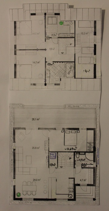

Hmm..tõesti kellelgi pole kogemusi? :o
Tegin vahepeal ise majaplaanis muudatusi (lisan pildi).
Esimese korruse plaaniga olen vägagi rahul (natuke kahtlen, kas kogu maakütte aparaadid ikka nii väiksesse ruumi kõik ära mahuvad), teise korruse magamistubadega aga mitte, kuna seal puudub selline magamistuba, kuhu saab kaheinimese voodi nii panna, et kumbki seinaga ei pea magama. :D On kellegil ettepanekuid mida muuta, et tekiks üks normaalne kaheinimese magamistuba?

Maaküte sellises ruumis on unistus kuubis. Mängi ka see ruum ümber kuhugi ja min. 4 m2 põrandapinda.
Hallitus ja selle teke- see sõltub ikka konkreetselt Sinust. Kas ehitad ventilatsiooniga maja või mitte. See, et see on "tehases tehtud maja" ei tähenda, et see hallitama hakkab.
Muud küsitud küsimused- eks on raske tõesti võtta ühendust Ritsu´ga ja rohkem infot küsida. Selle asemel kuluta oma aega foorumis "mõtisklemisele", mis sind eriti edasi ei vii.
Vihjena võin öelda, et Ritsul on hingekirjas ka arhitektid ja projekteerijad, kes sind maja tellimisega aitavad ja seda igas mõttes. Aitavad sul maja plaanid paika panna personaalselt sinu soovidele.
See, et majatehas on pannud "stereotüüpse" pakettmaja joonise oma kodulehe ei tähenda seda, et ükski inimene ei saa ol.olevat majaprojekti kujundada ümber vastavalt oma soovidele ja vajadustele.

Eestikinnisvara kirjutas:Maaküte sellises ruumis on unistus kuubis. Mängi ka see ruum ümber kuhugi ja min. 4 m2 põrandapinda.
Mina nii resoluutne ei oleks. Mul võtab maaküte koos inegreeritud ventilatsioniagregaadiga jämedalt ruutmeetri põrandapinda. Vastupidi, vundamendile lähemal on odavam ja lihtsam maakontuuri läbiviike teha. Ning asuks lähedal tsentraalsele kanali- ja veepüstakule. Paigaldusega tuleb vast ruumikitsikusel veidi vaeva näha, aga ei midagi võimatut.
Aga üldiselt hakkab kõik ikkagi projektidest pihta. Maja ise, vundament, tehnilised sõlmed, elekter ja nõrkvool, vesi ja kanal, küte ja vent.
Ning arvesta kohe, et sul on ka aiamaja või kuuri tarvis. Ühtegi panipaika muruniidukile või kasvõi kastile külmale õllele silma küll ei hakka.

Maaküte koos akupaagiga ei mahu sellisesse ruumi. Ok, võimalik on mahutada, aga selle hooldaja ma küll olla ei sooviks. :)
Re: Ritsu elementmaja/puitpaneelmaja (Markus-144)
linni kirjutas:
Mina tegin tehnoruumi mõõtudega 2,1m*1,6m. Ise planeerisin ka tehnika paiknemise selles. Maakütte paigaldajalt sain kiidusõnu, et hästi on läbimõeldud, igale poole kuhu vaja ligipääs ja kõik agregaadid ka eraldi on väljavõetavad kui vaja asendada.
Sinna mahutasin: maakütteagregaat, 300L kolmesüsteemne boiler, ventagregaat, sooja/külma vee kollektorid (12 kraani), el. kilp 36 kohta, riiulipüstak 60cm*50cm ja põranda koristusvahendid.
Järgmise maja tehnikale püüan veel vähem põrandapinda kulutada.

Sellist küttesüsteemi ruumi ongi otstarbekas kasutada veel panipaigana.
Ma ei soovita ruumi väga väikseks ajada, kuna hilisemad probleemid võivad saada satuslikuks ja pole harvad juhud, kui on olnud vaja kergsein eemaldada. Kuna ja miks juhtuda võib? Hooldust ei ole võimalik teha, süsteem vajab vaheatust (kasvõi garantii probleem), süsteem vajab kunagi uue vastu väljavahetamist. Siis oled sa tõsiselt hädas ja algselt kokkuhoiutud m2 võib kalliks minna.
Väike meelespea kõikidele: Tehnoruumis peab trapp olema!

Hmm...plaan B-na olen mõelnud tehnoruumi teha 1. korruse magamistuppa lükanduste (siis tuleb muidugi suureb ruum teha kui pildil hetkel plaanitud) taha ja kasutada masinatest ülejäävast ruumi garderoobina aga siis tekib jälle küsimus, palju need masinad müra teevad ja kas lükanduksed mitte liiga väikese müratakistusega pole. :D
NB! Plaan panna muidu 180l integreeritud veeboiler.
ehitustark
Lugemata postitus Postitas ehitustark »
Kix145 kirjutas:Hmm...plaan B-na olen mõelnud tehnoruumi teha 1. korruse magamistuppa lükanduste (siis tuleb muidugi suureb ruum teha kui pildil hetkel plaanitud) taha ja kasutada masinatest ülejäävast ruumi garderoobina aga siis tekib jälle küsimus, palju need masinad müra teevad ja kas lükanduksed mitte liiga väikese müratakistusega pole. :D
Mõttekäik on õige, et võtta mingi ruumi arvelt see pind, aga kindlasti mitte magamistoa siseselt lükanduste tagant

Sorry, aga:
Eestikinnisvara kirjutas:Maaküte koos akupaagiga ei mahu sellisesse ruumi.
Milleks maaküttele akupaak?
Kix145 kirjutas:NB! Plaan panna muidu 180l integreeritud veeboiler.
Milleks maaküttele veeboiler?
Esimest pole vaja ja teine sisaldub maaküttepumba korpuses. 3,5 ruutu on enam kui küll puhtalt tehniliseks kütteruumiks. Ning magamistuba tehnilise ruumina unusta kohe ära.

Väljendasin end vist valesti selle veeboileri osas. Mõtlesingi, et kavatsen soetada sellise maaküttepumba, kus veeboiler ongi juba pumba enda korpuses ehk siis kokku peaksid need kaks asja võtma põrnadapinda minu teada max 1 ruutmeeter + siis torud (trepipoolsest seinast saab neile vajadusel põrandapinda juurde näpistada).
Siis jääbki ainukesena üle ventilatsioonisüsteem, minu teada paigaldatakse see ka maaküttekorpuse peale, seega ei võta ka see ülemäära põrandapinda. Ja niimoodi mõeldes peaks kõik ikkagi esialgsesse ruumi ära mahutuma. :glare:
