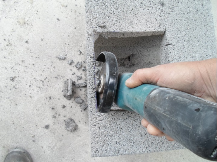

Juhendis õpetab nii:
Parem on teha seda väikese ketaslõikuriga, kuna sellega pääseb paremini ligi.
Pildil on küll mantelplokile kandilise augu lõikamine, aga analoogselt all oleval pildil näha olevaga saab ka torule ümara augu sisse "uuristada".
Juhendis lk 8 on ka kandilise nõgiluugi tarvis liitelemendile ava tegemise juhised.
Puurida ettevaatlikult (mitte löögiga) augud jne.
Imestama paneb, miks pottsepp seda ei teinud.
Süsteem peab olema ehitatud selliselt, et seda on võimalik hooldada.
- augulõikamine.jpg (91.05 KiB) Vaadatud 2011 korda
- mantelplokile_ava_tegemine_1.jpg (212.86 KiB) Vaadatud 2011 korda

Mille pärast see ava peaks ümar üldse olema? Palju lihtsam ongi ju kandiline ava lõigata. Siiski ümarat ava pigem ise uuristaks ainult puuriga, sest kettaga ümarat ava raske lõigata.
