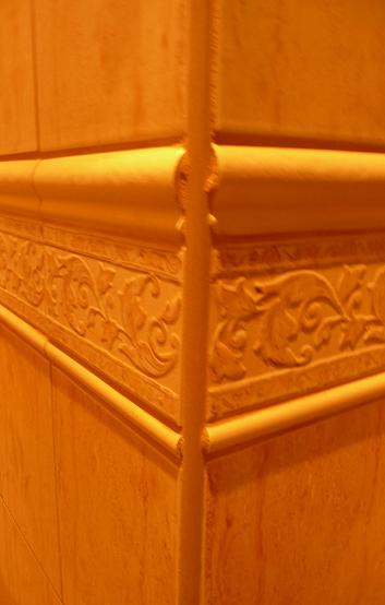

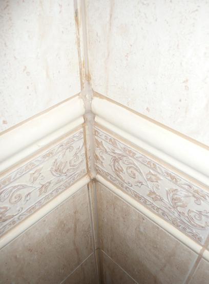

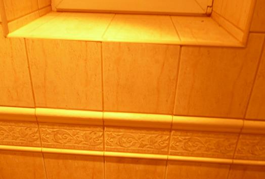

Austatud foorumi lugejad! Ma ei ole ehitaja, olen teise tegevusala inimene ja olen samas ühe ehitusteenuse tellija. Seetõttu ei pea end ehitus-küsimustes väga pädevaks ja küsin Teie hinnangut. Tellisin tuttava kaudu ostetud majale sanitaarremondi. Töid teostas Kodupaik OÜ http://www.kodupaik.ee kus juhatajaks Tarmo Herkül, tema telefoni number 56627599 ja emailid info@kodupaik.ee ja tarmodrums@gmail.com Et nüüd ta organiseeris oma töölistega mulle lõpptulemusena sellised vannitoa plaadid ja sellise peldiku (pildid lisatud). See on nüüd selline töö, kus öeldi, et „töö on valmis ja tahaks viimased lõpprahad saada“. Niipalju kui ma olen erinevate ehitus-inimestega rääkinud ja ka ehitus-järelvalvega, on maksimum-hinnang olnud hindele „2+“. Aga endiselt selline „ehitaja“ pakub oma „teenust“… ja on veel õigust ülegi! Saagu fakti-täpsuse huvides lisatud, et nn ehitajale sai antud võimalus oma nn tööd parandada – kahe nädala jooksul välja ei ilmutud ja parandus-tööd tuli üle anda kellelegi teisele. Samuti seda, et maksin talle lolli-peaga enamuse raha ette ja nüüd „püüa tuult väljal“. Aga võib-olla olen tõesti ülekohtune, seepärast hinnake ise (pildid räägivad enda eest), võib-olla soovite endalegi sama ehitaja tellida… Kui kõik vastab üld-tunnustatud tavadele ja normidele, siis palun, ehitaja kontakt-andmed on ülal toodud – töö kiidab tegijat. Selline Eesti ehituskvaliteet – palun hinnanguid!
http://public.fotki.com/tellija/my-firs ... tarmo.html
http://public.fotki.com/tellija/my-firs ... rmo-1.html
http://public.fotki.com/tellija/my-firs ... rmo-2.html
http://public.fotki.com/tellija/my-firs ... rmo-3.html
-Kodupaik OÜ Tarmo Herkül remont vannituba-23.jpg (31.92 KiB) Vaadatud 7334 korda
-Kodupaik OÜ Tarmo Herkül remont vannituba-14.jpg (37.04 KiB) Vaadatud 7334 korda
-Kodupaik OÜ Tarmo Herkül remont vannituba-12.jpg (32.44 KiB) Vaadatud 7334 korda

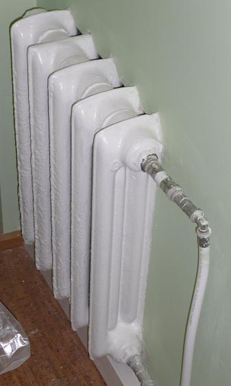

-Kodupaik OÜ Tarmo Herkül remont radiaator-10.jpg (31.8 KiB) Vaadatud 7334 korda

Kuidas nad selle radika suutsid seina sisse müürida? :scratch: Mina küll pole veel suutnud seda ära õppida ja olen millegipärast radikad eemale tõmmanud või ideaalis üldse ajutiselt eemaldanud. Osavad ja muhedad mehed! :)
Ma kahtlustan, et Tellijal ja tema tutvuskonnal, kaasa arvatud järelvalve on lihtsalt sama kardinaalselt erinev arusaam tehtu "ilust" kui selle "viimase peal tehtu"(arvatavasti nende arvates) ehitajal arusaam heast ehitustavast.
Muideks, looduses praktiliselt puuduvad ideaalselt geomeetrilised vormid, aga vaata kui ilus on looduse loodud ja võib-olla ehitaja lähtuski sellest. :scratch: :)

Plaatija on algaja jah või siis algaja tasemele jäänud ja harjunud põhiliselt kaubanduskeskuste wc-des või põrandatele kandilisi plaate lappama.
Radiaatori lahendus on ka jah huvitav. Tegelikult peaks ka sellel üks pluss olema, et kipsplaat on tagant tuulduv ja radikas kuivatab seda - ei teki hallitust.

Mina ka ei saanud kuss olla! Tarmo võiks ausalt tunnistada. "See "plaatija", pole plaatimistöid uneski näinud!
Muidugi on meil kõigil ikka üht või teist jama juhtunud, aga see mis tellija piltidelt välja paistis,
no ei oska sõnu leida: plaadijaotus, sise- ja välisnurgad, aknapõsed....
Minu arvamus, et muretsetud uute plaatidega, pole seal enam midagi parandada.

Mina ka ei saanud kuss olla! Tarmo võiks ausalt tunnistada: "See "plaatija", pole plaatimistöid uneski näinud!"
