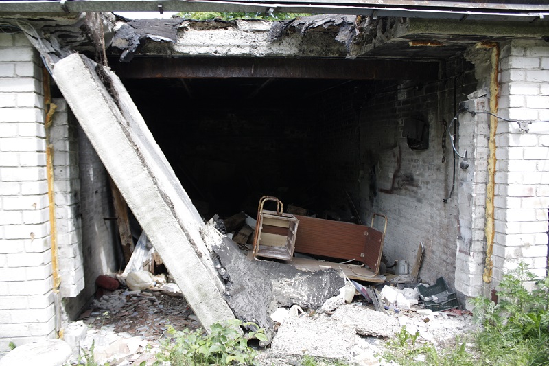

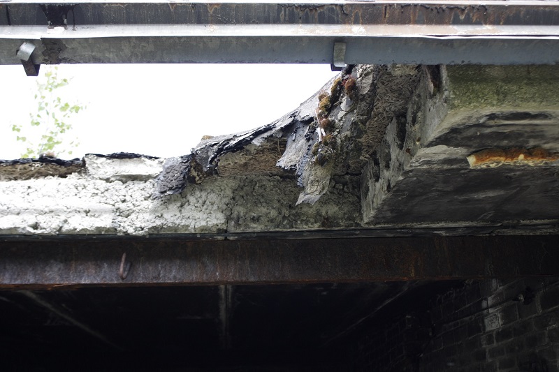

Kui kolmanda korrusega tegelema hakkate, siis oleks mõistlik kohe tegeleda ka kolmanda ning teise korruse vahelaega. Pildil http://www.flickr.com/photos/100233478@ ... 0617649225 on näha, et RB õõnespaneelid on paigaldatud nii, et tekib konsoolne osa, mis on rangelt keelatud. Võib lõppeda sellega, et ühe suure raksatusega murduvad paneelide otsad juba nende endi raskuse all ära, rääkimata sellest, kui sinna veel omakorda midagi peale toetub.
Re: Tondilossist maja, millest alustada?
Vaatasin ka seda nalja. Kui, aga h160 peal, umbes alumise seina kohal on kandev sein(toed) siis ehk päästab? See väike uuk katusel paistab ka umbes sellel maal olema. Iseasi on muidugi seaduslikus :mrgreen:

mhmh, abikaasa sõnul tuleb need auklikud paneelid rõdu kohal maha lõigata. kolmas korrus tuleb kindasti maha võtta. alumiinium mõne naelaga kinni, all tõrvapapp. laudade vahelt saab õue vaadata, kivid alt välja kukkund.
lisasin uusi pilte
http://www.flickr.com/photos/100233478@ ... 617649225/
uus tuleb selline.

jan kirjutas:Kui kolmanda korrusega tegelema hakkate, siis oleks mõistlik kohe tegeleda ka kolmanda ning teise korruse vahelaega. Pildil http://www.flickr.com/photos/100233478@ ... 0617649225 on näha, et RB õõnespaneelid on paigaldatud nii, et tekib konsoolne osa, mis on rangelt keelatud. Võib lõppeda sellega, et ühe suure raksatusega murduvad paneelide otsad juba nende endi raskuse all ära, rääkimata sellest, kui sinna veel omakorda midagi peale toetub.
Tartu Maja valmistas(ab) lisaks tavalistele, veel spetsiaalseid konsoolpaneele, (fotot vaadeldes vahet ei tee) mis ongi mõeldud selliste perfertsete lahenduste rahuldamiseks.
Tavaline lihtpaneel oleks minu subjektiivsel hinnangul juba ammu murdunud. (peaks murduma juba kohe peale montaazi või koormamist)
Maik, tänud info eest, mul selles osas teadmised puudusid. Igal juhul tasub siiski omanikul üle kontrollida, millega seal päriselt tegu on, sest vaadates seda, kuidas ja millest ülejäänud hoone kokku klopsitud on, ei imestaks ma millegi üle. Mul isiklik praktika puudub, kuid see murdumise hetk vist ei pruugi nii ühene olla? Vabandan ette, et natuke offtopicuks läheb, kuid paar aastat tagasi sattusin Paldiski mnt-l nn Seewaldi haigla kompleksis mahajäetud garaažide juurde, kus avanes selline pilt nagu lisatud failides näha. Näha on, et mõnda aega on see paneel seal vähemasti paigal seisnud, kui ta just kohe algusest peale ukse raamile toetatud ei olnud.

jan kirjutas: Näha on, et mõnda aega on see paneel seal vähemasti paigal seisnud, kui ta just kohe algusest peale ukse raamile toetatud ei olnud.
Pilti tähelepanelikult vaadeldes nii umbes/täpselt tundubki.
Tavalist lihtpaneeli on optimaatorid kasutanud konsoolina, näha on veel, et paneeli on püütud monolitiseerida, teadlikult või kogemata on pikkivuuk jäetud laiem ja betooni täis aetud.
Sisuliselt ausõna-peale ehitis,
kõrvalt toetab monoliitne valu,
otsast teine paneel,
alt ukseleng
Nii kui üks komponent lakkab töötamast (antud juhul uks varastati eest) rakendub maa-külge-tõmmme ja trahhh.
