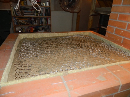

- Robi 1
- Postitusi: 3831
- On tänanud: 190 korda
- On tänatud: 220 korda
Re: FAT 250x85x65 tellis
...................rein113 kirjutas:Kas aukudeta tellistest voodri vuugile võib kergesti praod sisse lüüa, kuigi kõik kivid on traadiga omavahel seotud?
Kas ahju voodri juures sellist võtet ka kasutatakse, nagu korstnapitside juures olen näinud, et terve tellisering armeeritakse ringi pikkuse (kahe paralleelse) traadiga ära?
Aukudega FAT kivil on igatahes vuugid palju tugevamad ja pragude teema on mingi muu põhjus. Mina kasutan traate ja konkse igas vuugis ...aga peab muud ka silmas pidama, ega traat üksi ei aita midagi.
- Kivide traadid.jpg (105.63 KiB) Vaadatud 2220 korda
