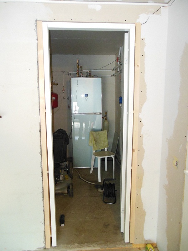

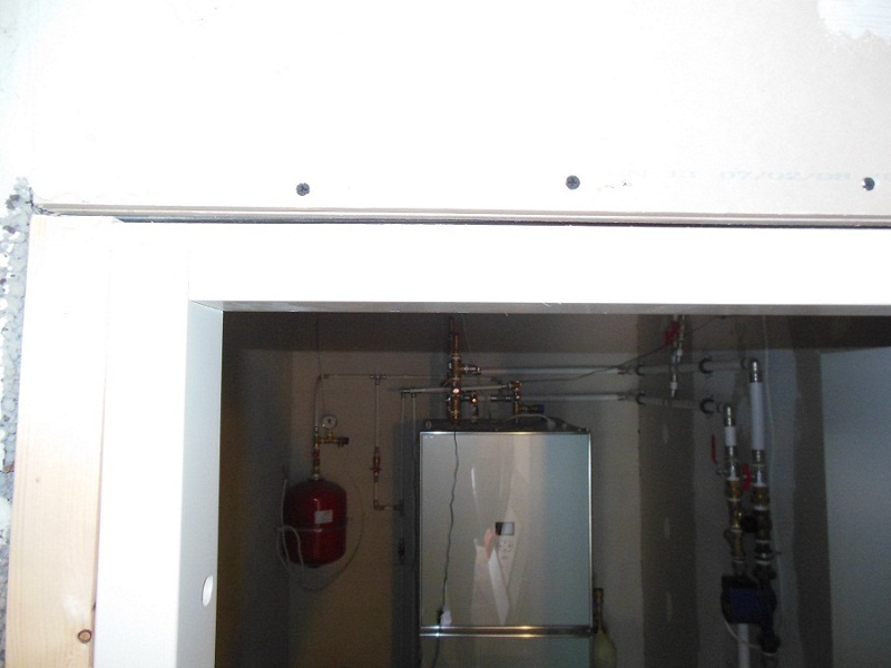

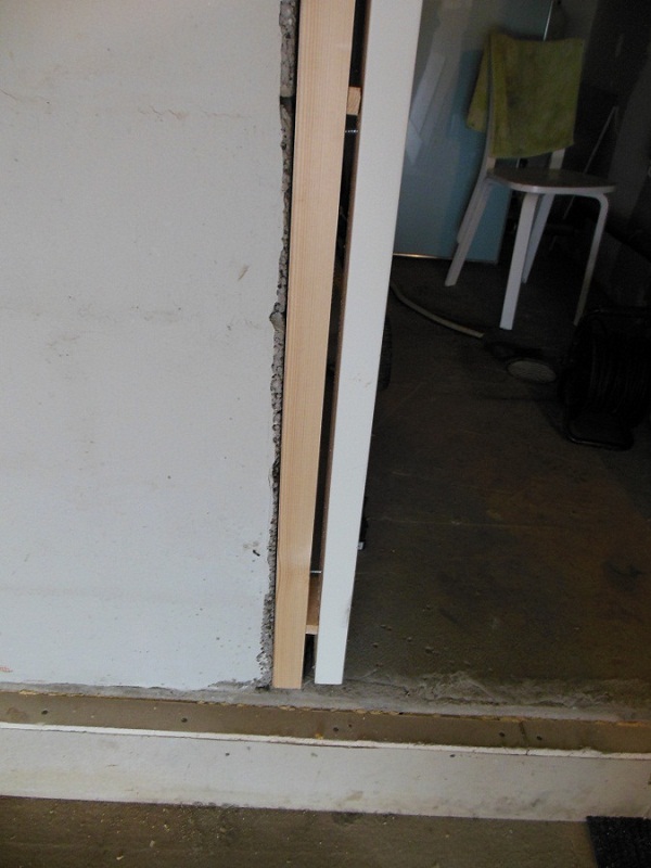

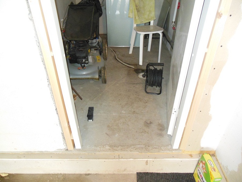

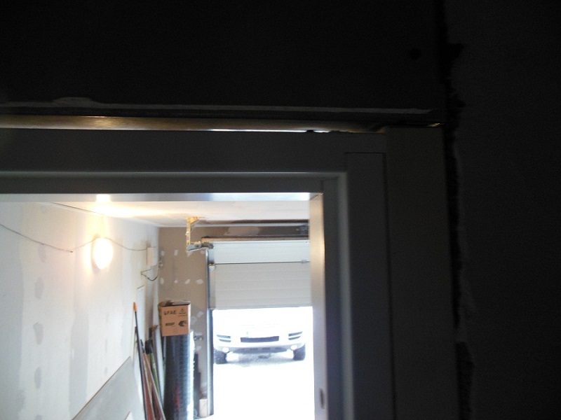

Sai paigaldatud katlamaja ette tavaline siseuks. Hoolimata kõverast seinast ja kehvast ukseavast, saime ukse-lengi väga ilusasti loodi ja uks käib perfektselt, selles valdkonnas üldse probleeme pole. Küll aga, jäi nüüd vahe sisse ukselingi ja seina(lisaprussi) vahel. Mõnest kohast 1cm, mõnest 2cm - tean ja olen kuulnud et sinna tuleks lasta makroflexi. Kas sinna sobib ükstaskõik milline makroflex, või peab mingit spetsiaalset varianti ostma, et liiga kiiresti ei paisuks vms?
NB! Kardan just seda, et pärast paisumist makroflex ust või lengi paigalt ära ei lükka ja rikub kogu tulemuse ära. Kuuldavasti pannakse uks kinni makroflexi laskmise ajaks, siis uks hoiab tihedamalt ja paremini lenge koos ja ei ole ohtu, et vaht midagi paigast ära nihutab? Kas on veel mingeid nippe, kuidas seda teha või palju vahtu sinna lasta?

On olemas vähepaisuvad vahud. Ja ukse võiks muidugi kinni panna seniks jah. Kui raami ja lengi vahele jäävad praod, siis vahu tardumise ajaks mingid kiilud vahele panna.
Kasutatakse ka lahendust, kus uks jäetakse lahti, kuid risti paigutatakse sobiva pikkusega roikad.
fgh
Re: Siseukse soojustamine
Täielik jama , mine poodi ja osta suvaline vaht. Tänapäeval polegi enam neid supermegapalju paisuvaid olemas. Lase mõistusega seda vahtu, paigalda kasvõi kaks korda ja midagi ei juhtu. Selle jaoks on kruvidega uks ees !
Enne vuugi täitmist peaks vuugi niisutama pulverisaatoriga kergelt. Praktikas seda keegi muidugi ei tee, aga teoorias on ainuõige.
Lased ühe triibu näiteks seest poolt ja teise peale tahenemist väljast ning küll Te hakkama saate.
Penosili kõrrevaht on väga hea doseerimisega, püstolit pole vast mõtet osta.
Tulekindlat vahtu võiks vältida, see paisub päris tublisti ja sellises kohas pole mingit mõtet ka.
Kokkuvõttes osta pudel ja loe kasutusjuhendit. Enamsti 2/3 vuugist on juhendis öeldud täitmiseks.
Igasugu roikad ja kiilud on eelmine sajand.
