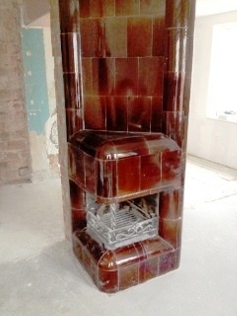

Tallinnas Jakobi tänaval asuvas korteris on kamin, mis on tehtud pruunidest glasuuritud ahjubottidest. Plaanis on see välja
lõhkuda. Kas on kellegil anda nõu kuidas seda teha või on huvi selle kamina vastu mõnel.
Kamin glasuurkivist.

Väga ilus kamin. Arvan isegi et kamin-ahi ( Pilt na väike ,vanainimene ei näe enam hästi ). Miks seda tahetakse välja lõhkuda ? Ei tundu nõnda vana töö olema ! Ust küll pole ees aga ( puuderöövel ) , äkki on veel mõni nähtamatu viga ,mis põhjuseks või minnakse üle gaasiküttele ,nagu see Tallinnas kombeks. Vabandan uudishimu pärast .

Minu silma järgi tegemist nõuka aegse Tartu pruuni glasuurpotiga. Selleaegne
tehas lõpetas antud poti tootmise 80- ndate algul. Nii, et kui pole vahepeal ümber laotud siis tegemist üsna vana asjaga, need aastad ei tohiks selle kamina puhul
probleem olla.

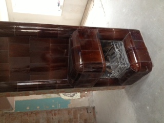

Nüüd tiba parem pilt vast . ehk jääb tõesti midagi silmale tabamata .Sepises näen tuttavat käekirja...Arvan ,et kamin näeb tegelikuses parem välja ,kui pildil.Mõned sõlmed võiksid olla eraldi pildistatud ? või muud defektid ( praod ,vajumisnihked , raidumisdefektid - kui neid on )
Huvitav oleks teada näiteks ,kas see otsekiirguse käes olev sepispost ka kuumuse käes mängib !

Arvan isegi, et tean kes selle töö autor. Ei tüüta perereahvast liigsete küsimuste ja nimedega. Küsin omanikult ainult ühte, kas see meister elas (elab) Kadriorus, nüüd juba
üsna vana mees ja hästi lõbus mees. Aitähh!
