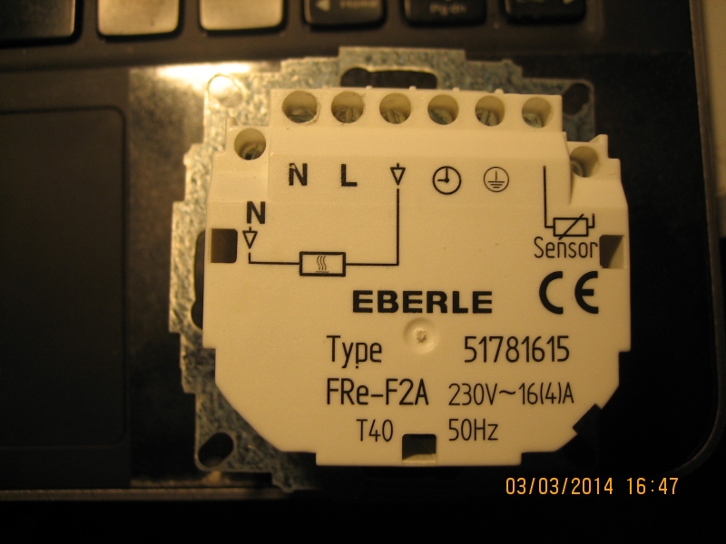

Vaja põrandakütte otsad ühendada.
Aga jääb puudu - ei saa pihta!
Kuhu kontakti termostaadil mis vaja ühendada. - sensor, küttekaabel, voolud.
Manuses termostaadi pilt tagant.
Siin skeemi neti-variant ka:http://www.heatcable.com.ua/images/stor ... auto,0,800
Tänud ette!
Põrandaküttekaabli ja termostaat EBERLE ühendamine
Lugemata postitus Postitas Edgar57 »
- IMG_0001.JPG (287.25 KiB) Vaadatud 4938 korda

Re: Põrandaküttekaabli ja termostaat EBERLE ühendamine
Kas nii oleks õige:
küttekaabli otsad: sinine - N(noolega), pruun - nool ja kolla-roheline(PE) maandusmärk
voolud: sinine - N, pruun - L ja PE - maandusmärk
sensor: sensori kontaktide alla paremal
Lugemata postitus Postitas kasutajapuudub »
Ise küsin, ise vastan
. Nii on õige jah.
Edu ühendamisel!
Lugemata postitus Postitas Benno »
Noolega on märgitud küttekaabli kontaktid, küttekaabli otsad on need mida tavaliselt peetakse sensori otsteks, piimja isolatsiooniga. Selle varjestus läheb maanduse kontakti alla.
Toitekaabel läheb N/L ilma nooltega kontaktidesse ja PE maanduse kontakti alla.
Sensori kaabel on sinine-pruun ja need lähevad sensori kontaktide alla.
Ole sa meheks!kasutajapuudub kirjutas:Ise küsin, ise vastan. Nii on õige jah.
Edu ühendamisel!
Tänud sulle!Benno kirjutas:Noolega on märgitud küttekaabli kontaktid, küttekaabli otsad on need mida tavaliselt peetakse sensori otsteks, piimja isolatsiooniga. Selle varjestus läheb maanduse kontakti alla.
