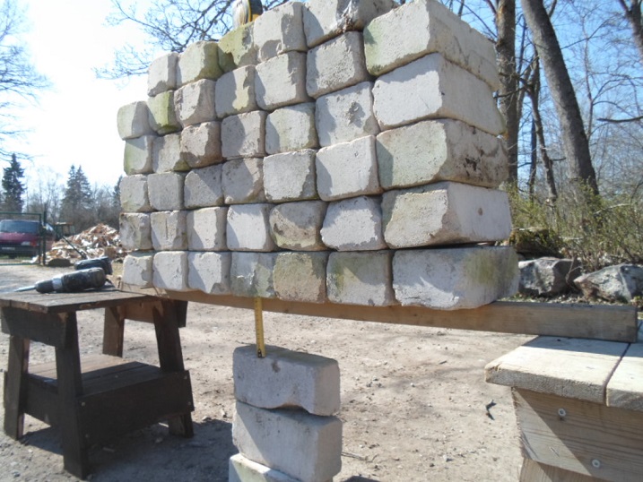

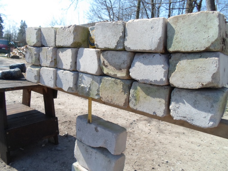

Roov paindub läbi, ka 600 mm puhul. Küsimus vaid selles kui palju on lubatud läbipaine ja kas seda ületatakse.
Katseliselt on näha, et 1m toetuspunktide vahega 45 * 45 latt paindub 100 kg ühtlase koormuse korral 5...7 mm.
200 kg korral 10...11 mm.
Pakun, et 100 kg koormust 45 kraadi kaldega plekkkatusele tuleb roovi jm kohta 1 kord 50 aasta jooksul (eeldades roovide arvuks m2 kohta 3tk) 200 kg koormust roovi 1 jm kohta ilmselt ei esine.
