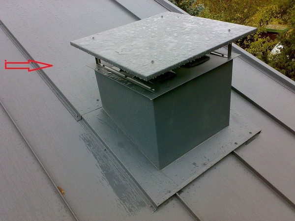

Erki (AS Toode) kirjutas:Klassiku liitmine valtsimise teel tähendab sileplekist kraed ümber akna, mis Klassiku paaniga liidetakse ikkagi topeltvaltsiga. Täitsa tehtav.
Kas antud lahendusele saab ka viidet? Pilti-joonist? Fotot juba tehtud tööst? Kus on näha, et kandiline läbiviik on juba ühendatud Klassiku sisse topeltvaltsidega!
Ja kas selline, üldlevinud lahendus, on juba möödanik?

Kahjuks ei ole fotot pakkuda. Aga pildil olev lahendus on igati OK ja väga kenasti ka teostatud.

Re: probleemne katusekile
Erki (AS Toode) kirjutas:.... Aga pildil olev lahendus on igati OK ja väga kenasti ka teostatud.
See foto on internetist. Kenasti on küll, aga on küsitav, et kas nii ikka on õige läbiviigu ühendus teha? Kindlasti silikoon päästab, korstnakasti ja selle krae ühenduse nurkades. Ka on tagumise kattepleki ühendus vastu korstnaplekki. Kas vesi sinna vahele ei poe ennem, kui ümber korstna nurga jõuab alla keerata? Oleks mõned sendimeetrid kõrgemal, siis ehk parem...

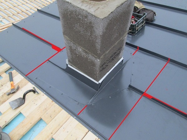

Kui pilti pole, siis ehk on asjalik nõuanne anda!? ...kuidas valtspleki lahendus ühendada Klassikuga. Tunnistan ausalt, et pole ise suutnud seda veel välja mõelda :oops:
Tuttavad katusemehed palusid abi. Probleem oli neil selline, et läbiviik asus räästas ja hari läbiviigust 8 meetrit kõrgemal. Projekteerija oli ette andnud katusele Klassik paigaldada. On see siis normaalne läbiviigu tagune 8 m ulatuses sileplekist panniga katta nagu eelpool oleval pildil näha?
Tegin neile siis sellise lahenduse. Korstna ümbrus on nüüd topeltvaltsiga kinni ja topeltvaltsid peaks ka mööda punaseid ristijooni jooksma, aga... mõistust napib!
Kui teil on asi täitsa tehtav, siis lõpetage palun minu piinad :beg:

Liited, mis fotol on kruviga, võiks ju olla paaniga liidetud ühekordse lamavaltsiga. Võtke Klassikut kui valtsipaani antud vaatenurgast. Ainus konks on klassiku püstvaltsi osas, mis jääb korstnataga avatuks, aga kui see liitekoht teha kortsna taga korstnast piisavalt kaugele ja tihendada, siis peaks olema lahendatud. Kas antud lahendus katusel ei pea vett või milles seal mure muidu on?
