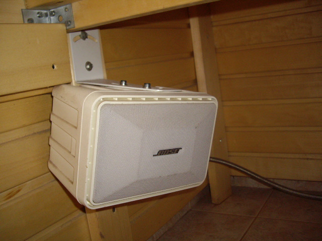

...minul on leiliruumis BOSE õuevaljuhääldi ca 20cm kõrgusel põrandast, toidan teda resiiverist, mille nupule vajutamine pole mul kätt veel küljest võtnud.
