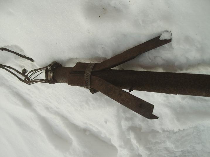

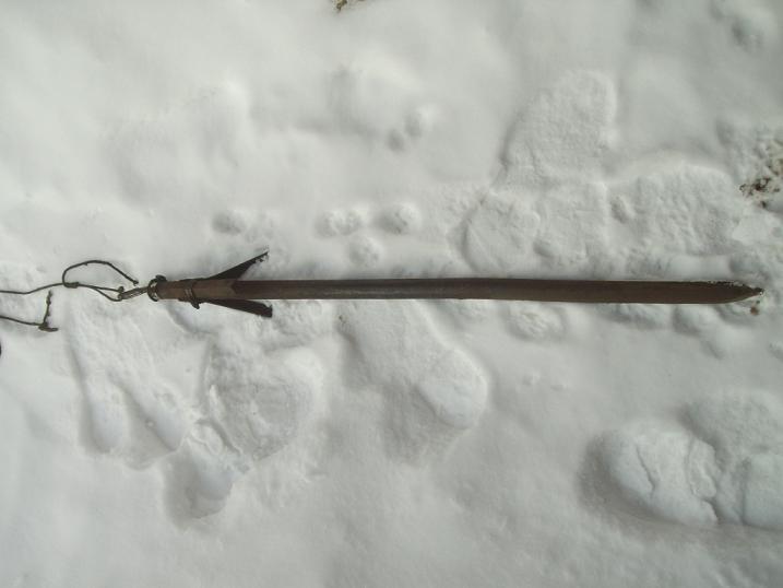

Sul ikke pole sellest asjast õrna ettekujutustki. Pigi ei saa korstnapühkija muidu kätte, kui peab tekitama korstnapõlengu. Seda aga enam ei praktiseerita.
"Pigiluud" näeb välja selline, nagu fotol. Oled sa mõne korstnapühkija varustuses sellist näinud. Pigem paneb ta läbipigitunud korstnale veto peale.
CE märgistuse teatud osa tagab, et moodulkorsten on korstnpõlengu kindel. Seda aga ühe korra. Mis edasi?
Kas korstnapühkijal on selline?
Pigi kraapimiseks.
Pigi kraapimiseks.

ps Motamehe poolt pandud pilt toob meelde mälestuse kus sai 1,5m raudkangiga (ca 15kg) korstent puhastatud :blush:
Omanikule sai oraalne noomitus tehtud ja nüüd igasugu sodi ahju ei loobita.
