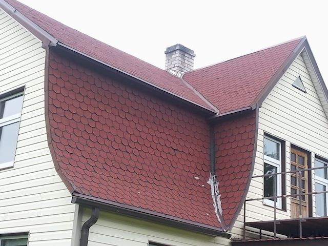

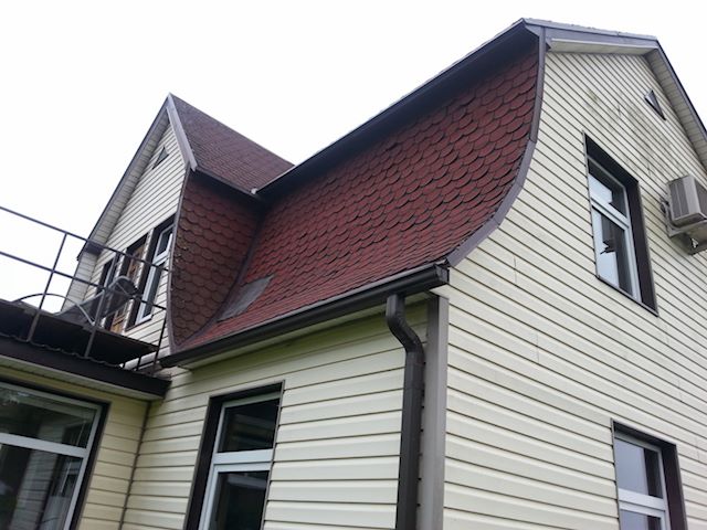

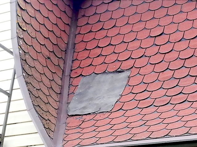

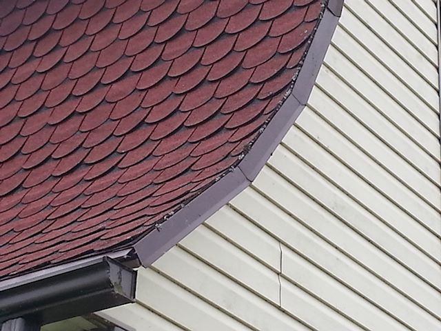

Kuidas peaks asi välja nägema? Vana maha kuni laudiseni,katusekile,reikad 22x50,osb ja peale see mis ennem. Alusmaterjal ja siis need rombid.Kas ääreplekk peaks ulatuma ikka päris katuse peale mitte nende rombide alla jääma ? Neeluplekist ma saan aru.

Täpselt sellist katust, kuid ilma vaheräästasteta kutsutakse "vana rootsi" ;)
Piltidel olevale katusele sai kohe tõsteliist 50x50 peale looditud ja roovile uus katusekate. Pehmed kohad muidugi ka ära plommitud.

aga see see mul seal selline kumer. Panen laudisele siis 50x50 aga kuhu ma kile panen ? Osb tuleb ikka alla katte materjalile. Õhuke ma arvan.

Ääreplekkidele tuleks uus kate ikka peale kleepida.

Vana jookseb läbi aga see on korstna juurest.Kilet vist tõesti ei ole vaja panna.Siis ainult reikad 22x50 ülevalt alla ja õhuke osb ning kate? Osb tuleb siis kinni lasta kruvidega ?Nael tuleb lahti kui painutad katusele tahvli.Plekid tuleb ka välja vahetada.Kas aga on olemas selliseid kofreeritud ääre plekke ja sisenurkadesse plekke mida saab ilusalt ümaralt painutada ?
