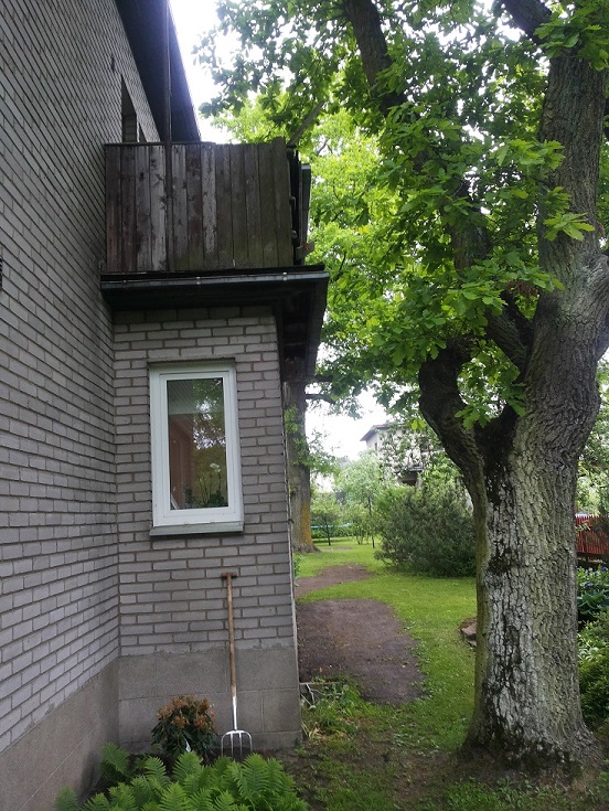

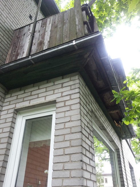

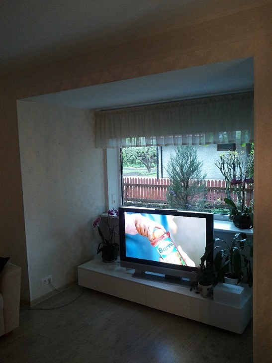

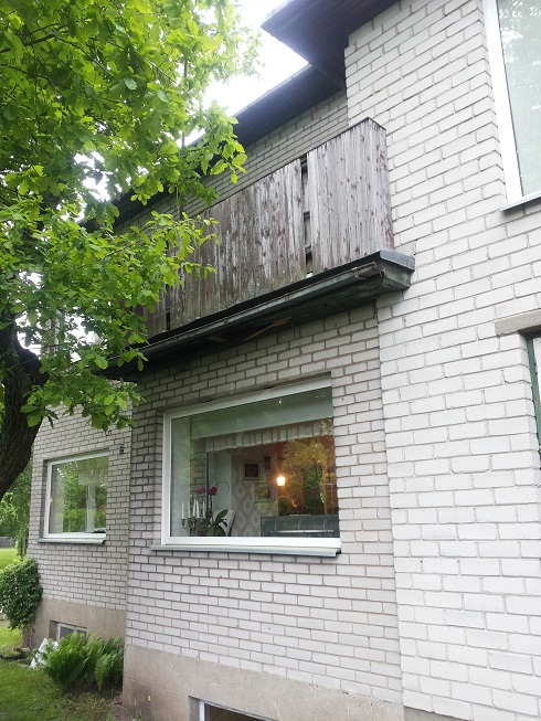

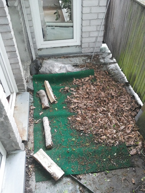

Majal väljaulatuv osa, millele on rõdu peale ehitatud. Kuna selle katuse plekk on vähe järgi andnud siis aegajalt tilgub läbi. Ilmselt ammustest aegadest juba sest räästa lahtitõmbamisel on näha ka ühe tala mädanemine. Nüüd oleks vaja see kõik lahti kiskuda ja uuesti ehitada. Lisan kõigepealt siia pildid et oleks lihtsam aru saada.
Rõduosa seestpoolt

Rõdu väljaspoolt
2014-06-02 19.36.02.jpg (171.57 KiB) Vaadatud 1198 korda
2014-06-02 19.35.40.jpg (230.14 KiB) Vaadatud 1198 korda
Rõdu alt vaadates näha ka pehkinud tala
2014-06-02 19.35.48.jpg (141.9 KiB) Vaadatud 1198 korda
Rõdu pealtpoolt
2014-06-02 19.39.31.jpg (175.91 KiB) Vaadatud 1198 korda
Loodan et pildid annavad enamvähem asja olemuse kätte.
Nüüd tahaks kõik maha lõhkuda kuni toa laeni ja panna uue villa, tala jne. Kuidas seda aga õieti teostada.
Seestpoolt on kips metallreikadel, siis mingisugune vana tsementkrohvi laadne toode (pragusid ja auke täis) siis täislaudis laes kinnitustega taladele. Kuni selle laudiseni saan väljaspoolt ligi. Kas ja kuidas panna aurutõke nii, et vill märjaks ei läheks? Kas panna aurutõke mööda talasid tuuletõkkeni välja et niiskus sinna sisse ei läheks? Ja ilmselt katuse tuuletõke sinna kõige peale? Edasi tuulutusliist, aluskate ja siis plekk?
Loodan et saate aru mis mu mure täpsemalt on. Kõige suurem küsimus on siis selle villa ja tuuletõkke paigalduses.
