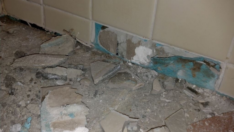

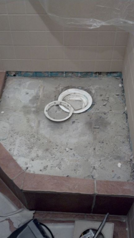

Dušinurga keraamiliste plaatide eemaldamisel põrandalt tulid lahti ka seinaplaadid mille all oli hüdroisolatsioon.
Kuidas teostada plaatimistööd? Kips on täielikut purunenud ning põrandale hüdro tegemisel peaksin ju selle liitma seina hüdroga.
Võimalus on, et võtan ühe rea plaate veel ära ning purunenud kipsi asendan uue kipstahvli ribaga ning sinna hüdro peale, aga uus hüdro ei jookse ikkgi vanaga kokku.
Milliseid võimalusi veel tekib?

Tere. Jah, eemaldadki veel ettevaatlikult sedapalju ridasid seinaplaate, kuni tekib võimalus paigasolevat kipsplaati,
uuega asendada. Selleks piisaks, kui seinaplaadi alt jääks näha, vähemalt 5cm kipsplaati,
et siis teha kipsi taha vajalikud tugevdused ja seejärel jätkata uue kipsplaadiga, kuni põrandani.
Peaks see õnnestuma siis saad vanad-uued hüdrod ühendada. Ka dušialuse välisserv/piire, peab saama hüdro!
See oli variant nr.1 ehk ei pea varianti nr.2 rakendama. Andres

Kas võimalus võib olla ka see, et vana plaadi peale hüdro ja uus plaat peale ehk purunenud kipsi asendan uuega ja tasandan selle seinaplaatidega tasapinda ning peale kuivamist hüdro?

Juhtuski nii, et plaadid on kõvasti kinni ning mitte mingi valemiga ei õnnestu neid nii eemaldada, et kips jääks terveks.
Kas tulebki sein maha lammutada või piisab ka sellest kui vana plaadi peale hüdro teha ja uus peale?

Nende asjadega on sedasi, et kahe aurutõkestava kihi vahel, siin siis hüdro, ei tohiks olla muid materjale.
Lühidalt: kahe hüdrokihi vahel, võib olla vaid hüdro - ei muud.
Näed ise, keegi ei julge öelda, et ahh, ei juhtu midagi ja anna aga minna. No ehk ei juhtugi!
Otsusta ise! Ära vaid unusta, ka duššialuse servadelt plaate eemaldamast....

Teoorias võtad lööktrelli, paned piiraja peale(see mille enamik poest tulles kohe ära viskab koos kasti ja juhenditega) ning piikad plaadi pudiks pealt. Ja nõnda nokitsed kuni tuleb normaalnen serv mida saad hüdrotada. praktikas on paras juramine. Uued plaadid peab enamasti tagant õhemaks lihvima või liimiga panema, oleneb olukorrast. Kui esineb ka muid vigu, siis mõttekam oleks uus süsteem teha seina.

Kui ruumi jagub,siis uus kips plaatidele peale. Siis juba hüdro jne. Endal elu lihtsam

siis on lihtsam juba seinad niisama üle plaatida ning alt teha liht hydroparandusedtodoolen kirjutas:Kui ruumi jagub,siis uus kips plaatidele peale. Siis juba hüdro jne. Endal elu lihtsam

Lugemata postitus Postitas valez666 »
