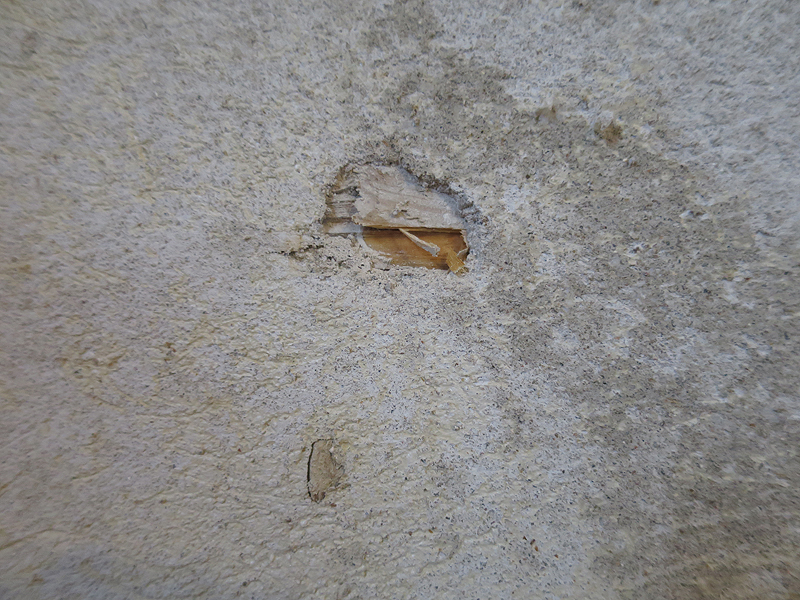

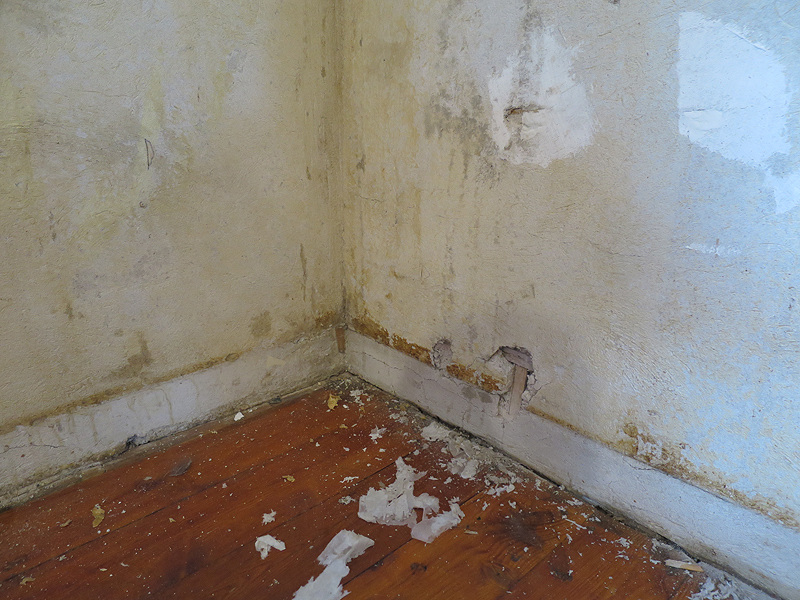

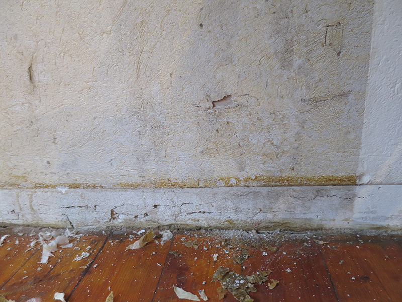

Kolisin hiljuti majja, mis ehitatud 60ndatel ning kuna elutoas tapeet laperdas seinas, sai see maha kistud, aga "pahtel-värv" lihtsa lahenduse asemel on ilmnenud probleem. Sein on tõenäoliselt puitsõrestikul ja peal (savi?)krohv, mis välisseinte alumistes servades ja aknaservades on pehme ja vetrub, kõvema löögi puhul ilmselt hakkaks ka pudenema.
Kuidas oleks kõige mõistlikum viis selle seinaga toimimiseks, et ta mul paari kuu pärast tuppa ei pudeneks. Kips-, jmsplaat ei ole valikus, sest selleks tuleks seina pealt radiaatorid ja küttetorustik maha kiskuda. Kuivõrd on tegu üürimajaga, siis arutult kallist taastamistööd teha ei tahaks.
Tegin ka mõned pildid, et oleks silme ees.

Kuivõrd selline sõrestikul krohv üldse vetruma peaks? Kuskilt ca puusakõrguselt läheb asi paremaks ja koputates ei kõla ka nii õõnsalt, aga kui pöidlaga tugevasti suruda, siis natuke ikkagi vetrub, aga mitte nii hullusti kui alumistes servades. Ma kujutan ette, et ta natuke nagu peakski järgi andma?
Mis oleks sellisel puhul "hea" lahendus, kui takistused korraks ära unustada? Iseenesest on torusid ainult ühe seina ääres täispikkuses ja teise seina ääres on ca meetri jagu horisontaalselt ja maast laeni vertikaalselt + radiaator. Ehk siis pooleteise seina saaks mingi plaadi justkui panna, kui toruümbrustega midagi loomingulist välja mõelda.
Kas krohvi peaks muidu täies ulatuses seinast maha võtma või piisaks ka nende kohtade uuesti tegemisest, kus see pudiseb? See krohv on tõenäoliselt sama vana kui see maja, tapeedialused ajalehed räägivad seltsimees Stalinist :)

Ma ei tea, mis seal krohvi all, aga arvatavasti laudis. Piltide järgi peaks krohviks olema lubikrohv ning see peaks alluma suhteliselt kergelt füüsilise jõu ja mehaaniliste vahendite koostööle. Edasi oleks normaalse tulemuse saavutamiseks kõige lihtsam ja soodsam sinu esialgu välistatud variant(kipsplaat).
Kas kõikidel seintel on kasutatud krohvimatti(sõrestikku) või ainult vaheseintes?

Krohvi all on sõrestik ja ilmselt laudis, jah. Laed on samasugusel põhimõttel. Ning krohvimatt tundub olema kõikidel seintel. Ühe ukse ja ahju ümber on paks kiht mingit paberilaadset toodet kleebitud, seal on asi üsna kõva ja sile. Toas on 2 akent, 2 ust ja plekkahju tagumine külg (köetakse teisest toast). Et oleks ikka keerulisem :)
