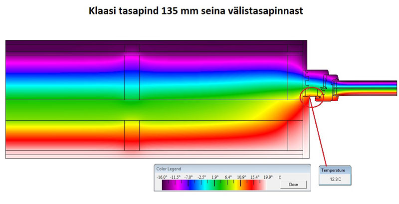

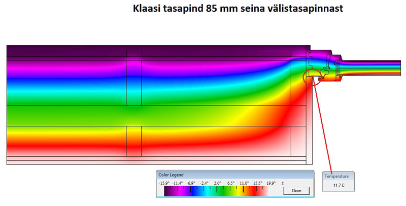

Üldjuhul soovitatakse aken paigaldada selliselt, et klaaspakett on joondatud soojustusega. Sõltuvalt seinakonstruktsioonist, materjalist ja kogupaksusest võib olla ka kõige otstarbekam asetada aken seina ristlõikes keskele.
Mis on näha siia juurde lisatud kahelt pildilt: kui tõsta aken välispinna poole, siis tegelikult olukord halveneb. (Loomulikult tuleb silmas pidada, et pildid on pigem illustratiivsed; püütud aimata diskussioonis toodud seina kirjeldust.) Tulemust parendada saaks ka nt aknalengi soojustusega katmisega. Seda on lihtsam lahendada sisseavataval aknal. Väljaavatava akna leng on õue pool päris kitsas, tuleb olla tähelepanelik, et toode lahti ka käima jääks. Tõde ongi kusagil seal seina keskjoone lähedal.

Esimesel pildil on aken tasa tuulutusliistu välispinna, mitte soojustuse tasapinnaga. Voodri välispinnast sissepoole jääb veel tuulutusliist ja tuuletõke, esimestel soojustuslik otstarve praktiliselt puudub. Eks see tõde selle kahe pildi vahepeal on.
