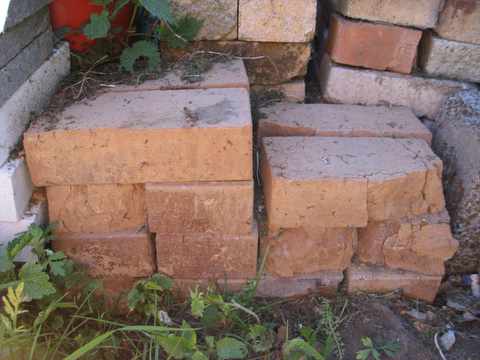

Robi 1 kirjutas:Kui on võimalik ehitada sisevooder, siis olgu väljast millest tahes, ikka kestab. Kus aga sisevoodrit teha ei saa, siis võib teha näiteks shamotist SHA 5 või SHA 8.
Robi, kuidas aitab see sisevooder lagunemise vastu? Harva kütmise korral laguneb minumeelest veel hullemini kui silikaat. Niisugune näeb välja ühe talve väljas veetnud tellis. Miks peaks ta korstnapitsi voodris parem välja nägema?
...ainult endale
Re: Korstnapitsi ehitus
Ega selge see, et ahjukivi ei saagi väljas vastu pidada...mõtlesin ikka neid mainitud materjale, nagu silikaat jne. Kui silikaat ei puutu kokku niiskete suitsugaasidega, siis ei juhtu temaga midagi.
