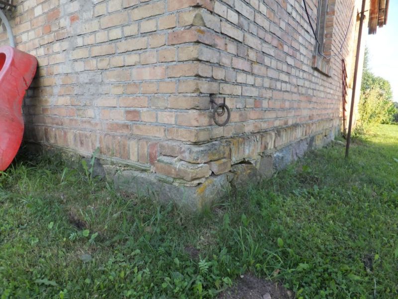

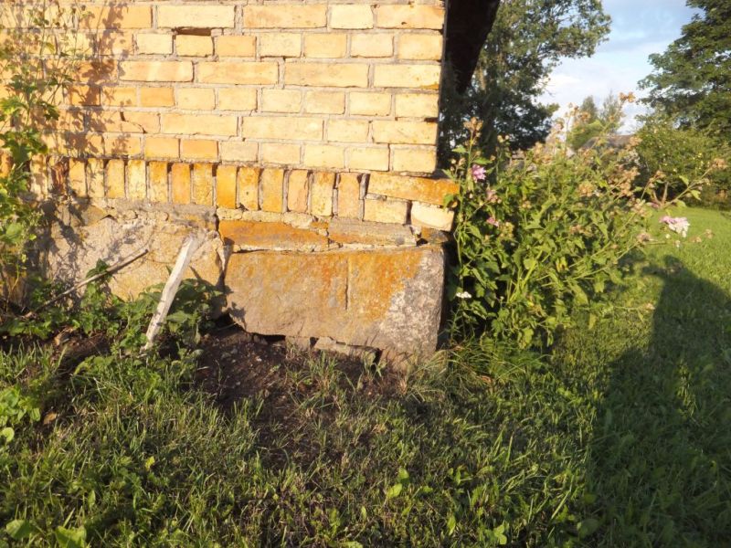

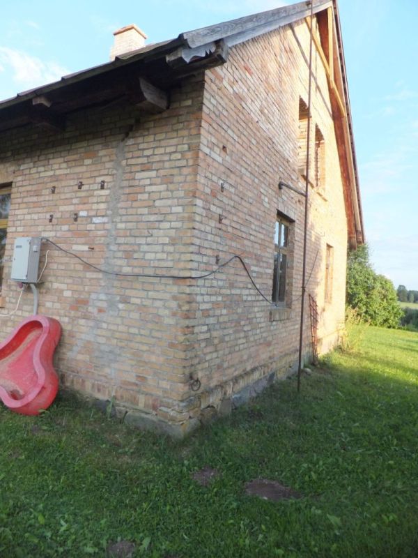

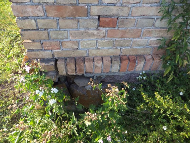

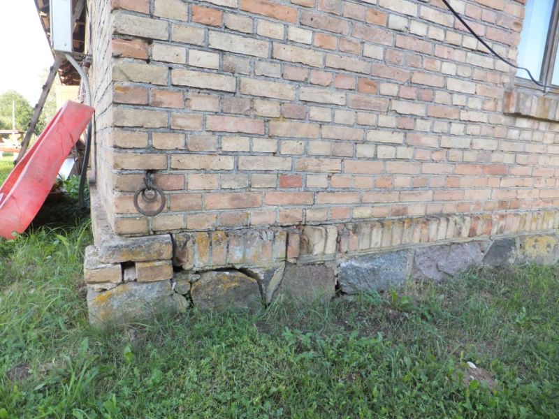

Tere head ehitusspetsialistid,
nimelt on maja parandusel otsa saanud mõistus või siis pigem mõte on aga detailses realiseerimises kahtlen.
Nimelt siis maja vundament (maakividest nagu ka piltidelt näha) on ära vajunud nurkadest, vihm ja lumi segu ära uhtunud. Kuidas oleks mõistlik need kivid uuesti maja külge saada või siis maja kivide külge :) ?
Tegemist on maakividest vundamendiga ca 60cm sügavuselt. Minu mõte oli midagi sellist, et kaevan nurga lahti, pisut suuremalt ning ehitan sellise nii öelda taldmiku alla ning siis sinna peale uuesti kivid. Milliseid materjale või tehnoloogiat soovitaksite teie?
Ette tänades kõiki arvamuse avaldajaid, Alo.

Seni on ühest küljest lahti kaevatud (kuni 3m pikkuselt siis mingi vanast mööblitükist tehtud laiem saalung ühte külge (teise jääb pinnas) ja ca 10 cm laiusest vahest siis betoon alla lödistatud ja miks mitte kuni maapinnani). Maaapeal on kivivahedesse mördisegu pandud kui välimus oluline.

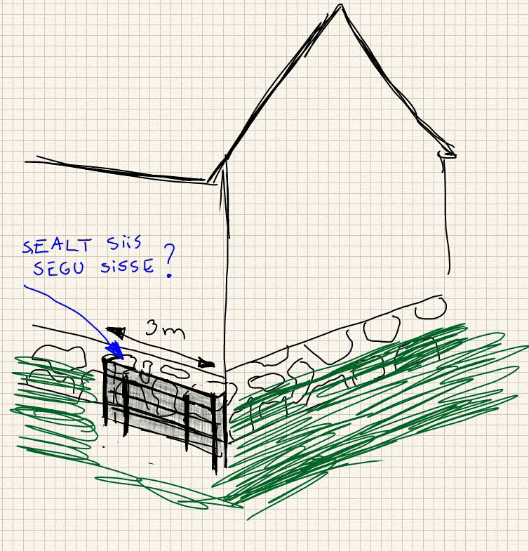

Kas midagi sellist on silmas peetud?

Re: Maakivi vundamendi parandusel abi tarvis (probleem pilti
Enam vähem jah.
Mõeldud oli et küljepealt kaevad ka sügavamale kui on olemasolev vundament, nii saad ka segu olemasolevate kivide alla vajadusel, kuid tingimusel, et kivide all pole kõige kandvam pinnas. Minu jaoks on 60 cm vähe, sest maapind külmub sügavamale.
Eelnevalt muidugi kaabi välja kivide vahelt lahtine segu.
Kas maapinnast ülespoole tahad säilitada maakivi ilu siis ülalpool tuleb lahtine segu välja kaapida ja mördiga taastäita.
Ära siis vibrat valamise ajal unusta, see vibreerib segu ilusasti kõikjale vahele.
