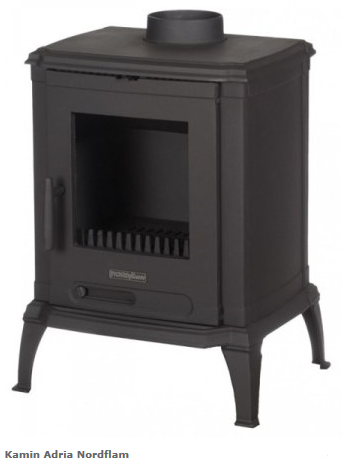

Teine asi on ikka veel levitatav luul, justkui sama pinnatemperatuuriga aga erinevate materjalide korral võiks küttekeha võimsus erineda pea 2 korda. Just sel nädalal oli hea uudis, kus TÜ sai endale uue füüsikamaja. Ehk astuks autor sealt läbi ja küsiks järgi, kuidas see seisukoht pärismaailma füüsikaga kokku käib. Mina sellistest asjadest aru ei saa.[/quote]
Kui materjalidel mingit vahet ei ole siis võiks ju ka tellistest ehitada selliseid väikseid ahjusid nagu neid näiteks malmist toodetakse?
Malmkamin ADRIA soodushinnaga 299 eurot.PNG (95.09 KiB) Vaadatud 8708 korda

Andrus Schults kirjutas:Kui materjalidel mingit vahet ei ole siis võiks ju ka tellistest ehitada selliseid väikseid ahjusid nagu neid näiteks malmist toodetakse?
Ma arvan, et tsiteeritud mõtte autor pidas siiski silmas savi-keraamiliste toodete omavahelist võrdlust (ehk igikestvat tellis- vs pottvooder kemplust).

2korda2 kirjutas:Teine asi on ikka veel levitatav luul, justkui sama pinnatemperatuuriga aga erinevate materjalide korral võiks küttekeha võimsus erineda pea 2 korda.
Või väidad et m2. 80C. malmi küttevõimsus on suurem kui m2. 80C. savitellisel?

rokikas kirjutas:Või väidad et m2. 80C. malmi küttevõimsus on suurem kui m2. 80C. savitellisel?
Sõltub sellest, kas soojuse edastamiskiirus materjali pinnalt õhku on neil sama või erinev. Eelduseks on küttekeha konstruktsion, mis tagab materjali pinnatemperatuuri püsivuse.
Kes asjast rohkem teab, võiks numbrid välja käia.

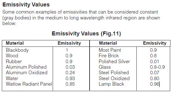

madis64 kirjutas:
Vastuse võiks anda see dokument. On küll reklaami maiguga, aga paremat kiiremini ei leidnud. Malmi siin küll kahjuks ei olnud....
http://www.watlow.com/downloads/en/trai ... ADM-89.pdf
"Hallide" kehade soojuse eraldumise koefitsent. Mustal kehal on see 1.
Emissivity Values (Fig.11)

http://www.engineeringtoolbox.com/emiss ... d_447.html
The emissivity coefficient - ε - indicates the radiation of heat from a 'grey body' according the Stefan-Boltzmann Law, compared with the radiation of heat from a ideal 'black body' with the emissivity coefficient ε = 1.
The emissivity coefficient - ε - for some common materials can be found in the table below. Note that the emissivity coefficients for some products varies with the temperature. As a guideline the emmisivities below are based on temperature 300 K.
Brick, red rough 0.93
Brick, fireclay 0.75
Cast Iron, newly turned 0.44
Cast Iron, turned and heated 0.60 - 0.70
Limestone 0.90 - 0.93
Masonry Plastered 0.93
