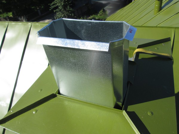

Ma tegin selle arutluse taseme nüüd lõpuks ikka teoks ka.... ;)
toru korstnass 2014 072.JPG (54.4 KiB) Vaadatud 4621 korda
ärge sõimake,aidake mind.

Kuskohast ma sellise plekk toru saaks? Mis selle seina paksus on ja kas on mitmest jupist?
Re: Kas selline korsten vajab vahetamist?
Mina soovitaks läheneda mõnele oskustega meistrile, kes teab mis toru sinna oleks kõige targem paigaldada. On saadaval ka lõõri kujuga torud jne. Näiteks Kaminakoda on üks koht, kust võib saada nii nõu kui toru.

See toru on ise valmistatud vastavalt antud lõõri mõõdule. Eesmärk oli korstna külma osa vooderdamine. Antud korstnal on külma osa kolm meetrit, millest kaks on silikaadist korstnapits. Sai selline, ilma voodrita, 10 aastat tagasi laotud. :( See silikaadist pits on veel heas korras, üleval üksik kivi hakkab nagu kollast varjundit peale võtma...nüüd on siis plekist vooder sees ja tuleb jälgida, et kuidas toimib? Algul voolab kondensvesi-pigi kindalasti rõõmasalt mööda plekki alla ennem, kui tahmakihi külge võtab. Kuna antud lõõr on keskkütte katla taga on eeliseks see, et saan kontrollida (ja otsustada)millise temperatuuriga suitsugaasid korstnasse väljuvad.
Kui valid ka mingi toru korstnasse, siis nagu juba mainitud pöördu spetsialistide poole.
