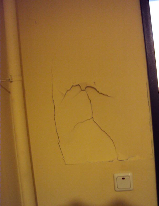

Otsin töömeest, kes on valmis n-ö taskuraha teenima. Endal pole tööriistu ja tundub, et lihtsam on leida mõni spetsialist, kellel läheb selle lihtsa töö tegemine ka kiiremini.
Vaja on lõigata välja katkine koht, vajadusel toestada, pahteldada ja värvida. Kõik kulud kannab töömees, mina tasun tšekkide alusel materjalide kulu ja töömehele tunnihinna alusel.
Objekt Tallinnas Jakobsoni tänaval.
Katkine kipssein on nähtav kuulutusega kaasas oleval pildil.
Kui palju materjalid ja töö maksma lähevad?
Kohapeal on võimalik ka vaatamas käia.
Valin välja kõige soodsama pakkumise.

- Katkine koht
- uks.jpg (279.02 KiB) Vaadatud 2287 korda

Mis juhtus tahtis keegi seina vahelt sisse pääseda või seina taha minna?:)

Lihtsamaks ja täpsemaks hinnapakkumise tegemiseks vähe lisainffi teistele vööbadele
Seis kohapeal ja kuda oleks mina seda seina ravinud: välja lõigata 60X60 cm katkine osa ja asendada uue cyproc-ga. Alumine serv on vana vuugi koht ja seal oli tugevduseks lauajupp taga- ülesse tuleb töömehel ise tugevdus panna. Eks igaüks teab, mida täpselt kasutab vuukidesse ja pahtlina, kuid ise oleksin teinud klaaskiud lindi (mitte võrguga!!!) ja Uniflotiga. Värvinud oleksin ukse piirdeliistu ülemise ääreni (60X210cm). Pistikut koridoris ei üht, voolu oleks võtta lülitist! Juhtmed seina taga jooksid nii, kuis juhtus! Vee oleks pidanud samuti ise kaasa vÕtma.
Teemalgatajal palun mitte isiklikult seda nüüd võtta, vaid üldiselt: Ärge alahinnake maalri tööd!!! Kiirelt ja lihtsalt saab sinna vaid suure potitaime ette tõsta

Nagu aru sain, siis Villu20 pakkumine jäi natuke kalliks, kuid ajendatuna Villu20 ideest pakuks siis midagi konkreetsemat ja odavamat. Hind mahub 24-26€ sisse koos saatmiskulude ja kinnituskruviga. Rääkimata 5-aastasest garantiist. Jooksed peaga uuesti vastu sama kohta, kohendad ainult lille ja voilaa, jälle kõik nagu uus.villu20 kirjutas:... Teemalgatajal palun mitte isiklikult seda nüüd võtta, vaid üldiselt: Ärge alahinnake maalri tööd!!! Kiirelt ja lihtsalt saab sinna vaid suure potitaime ette tõsta
