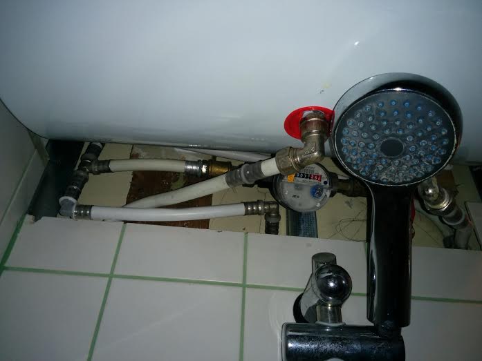

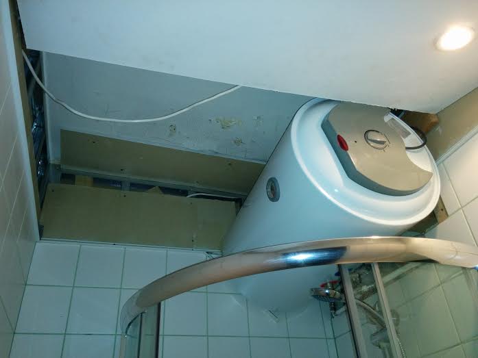

Soetasin korteri, kõik muu klappis aga see vannituba tekitab muret. Panen pildid. Vannituba on väga väike, boilerit mujale kui lae alla panna ei mahu. Minu loogika ütleb et sellisena ei ole loogiline seda jätta, niiskus läheb vahele jms.
Mis oleks antud olukorras lahendus?

Alternatiiviks oleks boiler paigaldada magamistuppa voodi kohale, siis on kindel, et niiskus ei lähe vahele jms.
Postitusi: 11638
Re: Palun nõu vannitoa asjus
Ma teeks julgelt ripplae või mis iganes lae lõpuni, loomulikult niiskuskindlatest materjalidest. Ja hoolitseksin, et ventilatsioon oleks bro.

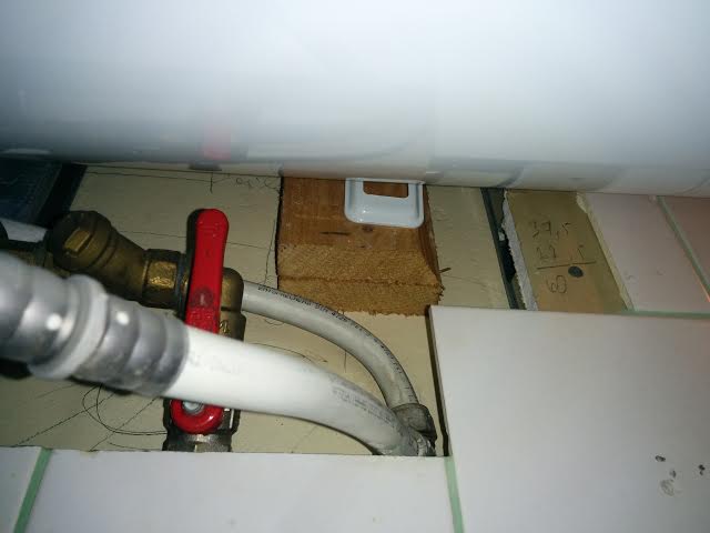

Küsims pigem selles, et nagu pildi pealt näha siis boileri alt/duši kohalt on plaatimata ja puhas kips. Sellisena see ilmselt eriti kaua vastu ei pea?
Boileri all dussi kohal on sul tihedalt torusi täis ja lisaks veemõõtja,
kips ja plaat ei mahugi füüsiliselt nii kompaksesse märgruumi.
Mingi süvenev paranoia vaevab Teid, pildilt on näha, et torumees ja ehitaja on pervertses olukorras leidnud pervertse lahenduse ja õnneks see toimib.
Järgmine kord tuleb sahvri asemel märgruumile parem ja suurem asukoht leida.

Küsin kui hobiehitaja professionaalilt - öelge mulle, härrased ehitajad, kas sellist ehituskultuuri loetaksegi normaalseks ja aktsepteeritavaks? Alustades sellest, et kipsplaat ei jookse üles laeni, vaid seal on mingisugune arusaamatud praod ja vahed ja lõpetades plaadile soditud märkmete ja arvutustega? Torud vonklevad risti-rästi ja kõveralt nagu seakusi, kuulkraanile pääseb ligi ainult akrobaat ning boileri vahetamiseks peab ilmselt pool kaadervärki maha lammutama?
Peale selle, et esteetiliselt näeb asi välja lipp-lipi-lapp-lapi peal, näen ma reaalset probleemi selles, et kinniste ustega dušikabiini korral ei ole kuumal aurul mitte kusagile mujale minna, kui otse üles, kust ta leiab kipsi vahedest tee ka kipsi taha. Seal kondenseerub ta tilkadena nii külma vee torudele kui jahedamale alusseinale, mille tulemusel kipsi tagune hakkab vettima ja hallitama. Värvi järgi ei ole tegu ka niiske ruumi kipsiga, vaid kõige tavalisemaga.
Kui kahhelplaatide ja kipsi täiesti puhast liitekohta vaadata, siis võib karta, et tegelikult ei ole dušinurga plaatide alla ka hüdroisolatsiooni pandud, vaid äärmisel juhul vaid korra niiskustõkkega üle võõbatud. See tähendab, et ka mööda dušinurga seinu allavoolav vesi hakkab vuukide kaudu seina mädandama.

See, et kipsi peal liidetud on, muide õigesti, on väike mure sellega võrreldes, et sedaviisi on ilmselt "ehitatud" suurem osa vanade puumajade duširuumidest.
Päris masendav porno on kokku keeratud. Kui korralik ventilatsioon puudub ja plaanis kasutada seda dussiruumi igapäevaselt siis on nädalatega hallitus taga. Hüdro pole seal ilmselgelt tehtud. Seda putka ehitust alustaks 0list uuesti.
Kui boilerile paremat kohta majas pole(laepealne, kõrvalruum vms) siis mõtleks kiirboileri peale pigem.
