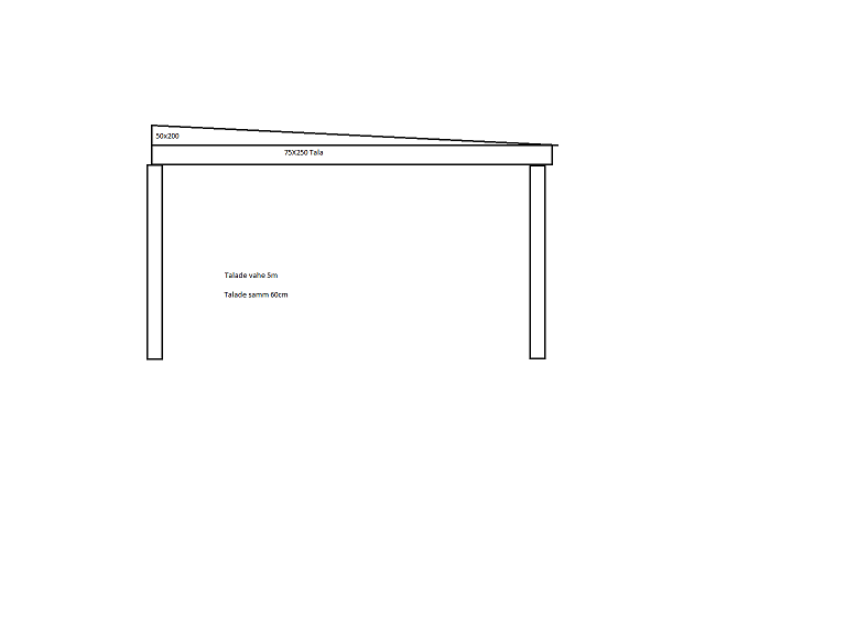

Tere, sooviks nõu, kas selline lahendus oleks hea ja kindel. Seinad 200mm roclite, laetala 75x250, sinna peale kalde andmiseks 50x200.Talade samm 600mm.Talade vahe 5m. Pealt kataks toll lauaga ja selle peale 12mm osb plaat.

Ma ei ole insener, aga tundub, et see on OK. Mul oli sille 4,5m ja kasutasin 50x250mm talasid sammuga 55cm. Pane need põhitalad kohe vajaliku nurga alla ja kinnita otse neile 15mm OSB, säästad kõvasti materjali kaalus. Kui talad on veidi kõverad, pane küür ülespoole. Ja juhul kui talad on tegelikult pikemad, kui sildeks just vaja on, ära neid lühemaks sae, vaid moodusta räästas. Saab jäigem, on vähem tööd ja koormus jaotub ühtlasemalt (konsool vähendab silde läbipainet).

ise ehitaks ühe müüri kõrgema (et saavutada piisav kalle) ja sarikamaterjalina 50x200 täitsa piisav.
Sest kuidas sa kavatsed kallet anda muidu. Poldid laetaladele?
Targem ikka toetada müürilatile.
Võid ka panna vasakule müürile serviti 75x200/75x250 prussi ja teisele müürile lapiti 50x100/50x150, et anda vajalikku kallet.

tegin lihtsa kontrolli, eeldusel, et see on katuslagi ja lumekoormus sellele 1,5kN/m2 ehk ca 150kg/m2 maapinnal nagu enamasti eestis.
arvutuslik koormus 1,5*0,8*1,5 ehk ca 1,8kN/m2
ja siis on talal 250x75mm tpuidu tugevusklassiga C18 peaaegu 2x tugevusvaru. C24 tugevusklassiga annaks välja ka 50x200, aga läbipaine ületab lubatut, aga kui tegu abihoonega siis ei põeks.
igaks juhuks võib üle küsida, kas see on eraldiseisev hoone või külgneb ta mõne kõrgema hoonega, siis nn. "lumekoti" oht ja suurem tala õigustatud.

Lamekatusele plaanin kalde anda 50x200 prussiga,ehk 5m peal ühest otsast 20 cm teisest null. 75x250 laetalade vahele plaanin panna soojustuse, siis selle 20 cm kalde sisse jääks ka tuulutus.Hoone on täiesti eraldiseisev.Majale vööd ei olnud teha plaanis,oleks talad kohe müürile pannud,või peaks tegema.
