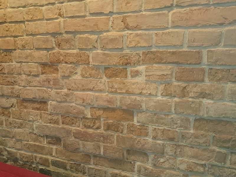

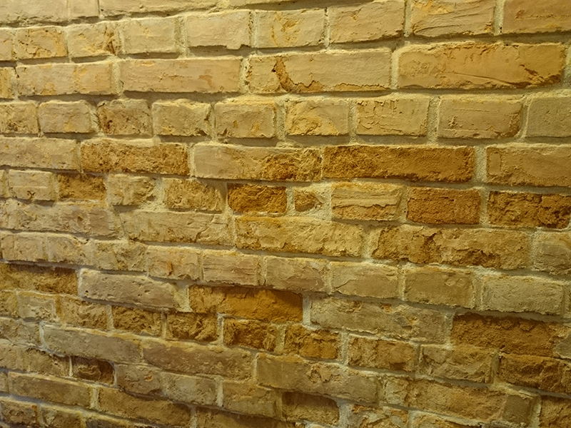

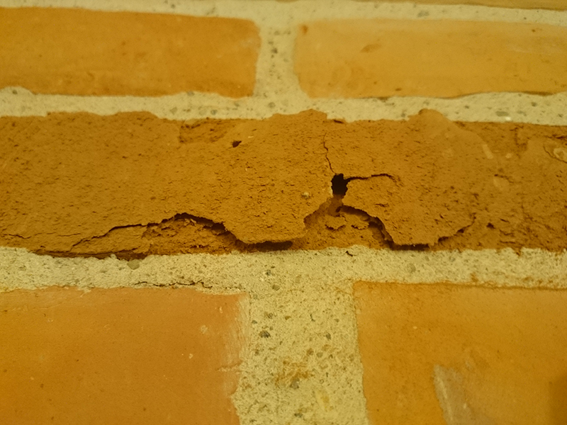

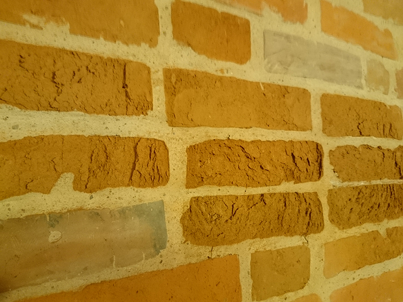

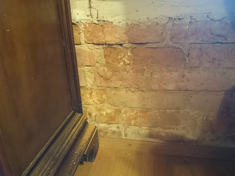

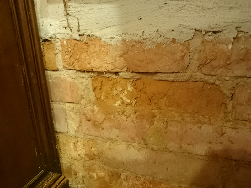

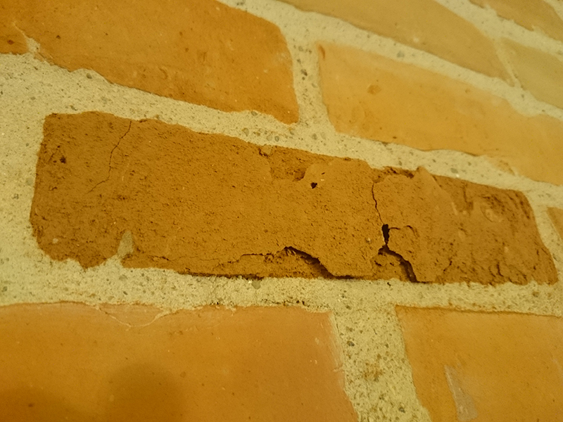

Probleem siis selles, et punane tellis on hakanud siseseinas kohati tugevalt lagunema ja pudeneb maha. Tegemist on vana hoonega mille seinad tunduvad olema ainult punasest tellisest ja on valjastpoolt soojustamata. Välise ja siseseina vahel võib lihtsalt olla õhuvahe või palk, täpselt veel ei tea. Niiskus võib seina tulla ka soklist. Ennem kütteperjoodi oli toas niiskusimur millega sai ööpäevas kuni 3l vett. Laseme paigaldada tubadesse vendiavad lootuses, et see peaks sisekliimat parandama ja liigniiskust ruumidest v'lja viima. Kui see on tehtud siis j'rgmise sammuna seina restaureerimine seestpoolt.
Küsimus olekski siis, et kuidas ja millega neid seinu sooladest puhastada ja töödelda. Pudenevad kivid tuleb arvatavasti lihtsalt v'lja vahetada.

Võta prooviks rendist liivaprits, tee kusagil kõrvalisemas nurgas proovilapp ja vaata milline see tulemus jääb. Võib olla isegi rahuldab sind.

Kardan, et lasen sellega l'bi seina. Pritsiga tuleb hirmus tolm kah vist kuigi tulemus voib korralike kivide puhul nauditav?
Re: Punase tellisseina restaureerimine?
Ega see prits nüüd nii vinge ka pole. Istud tooli peale, paned kaitseprillid ette ja vaikselt sudistad. Eks natuke tolmu ikka tule, aga esialgu muud küll ei oska probleemi lahenduseks pakkuda.
Ühel objektil vaatasin, kuidas tellija oma korstnajalga krohvisodist puhtaks tegi ja muidu ilusama välimuse tellistele andis. Mina pidin pärast vuugid üle tegema. Mingis teemas on pildid kah, aga hetkel ei mäleta kus.

Soodaprits oleks õrnema toimega. Niiskuse lisandumisele püüa lõpp teha.

Teab keegi soovitada ka mingisugust pinnaviimistlust kui kivi on puhastatud. Lakid langevad vist valikust kohe välja, ä'kki mingeid immuteid või midagi sellist?
Leidsin midagi sellist:
http://www.ceresit.net/ee/tooted/krundi ... endid/ct17 ei suurenda siiski üldise vastupidavuse näitajaid.
Ja siis veel: http://www.albeka.ee/index.php?id=10691
Eskarol on veel selline toode http://www.eskaro.ee/public/product/Monolit%20est.pdf . Mõeldud küll betoonpindadele, aga sa pead ise katsetama, kas sobib ka tellisseinale.

Sooladest puhastamiseks võib teha oblikhappe lahust.10g oblikhapet 100 ml veega lahustada ja lahusega katta sooladega kaetud pinnad. Siis hõõruda noid kohti harjaga. Pärast neutraliseerida pinnad soodalahusega. Selleks segada 12g Na2CO3 ühes liitris vees. Hiljem pesta sein puhta veega. Mis puutub katkistesse tellistesse siis annab neid vahetada st. katkised müüritisest eemaldada ja asendada tervetega. Kui huvi ja tahet aga ise ei oska/ei taha, võtke ühendust: ehitisennistaja@gmail.com
