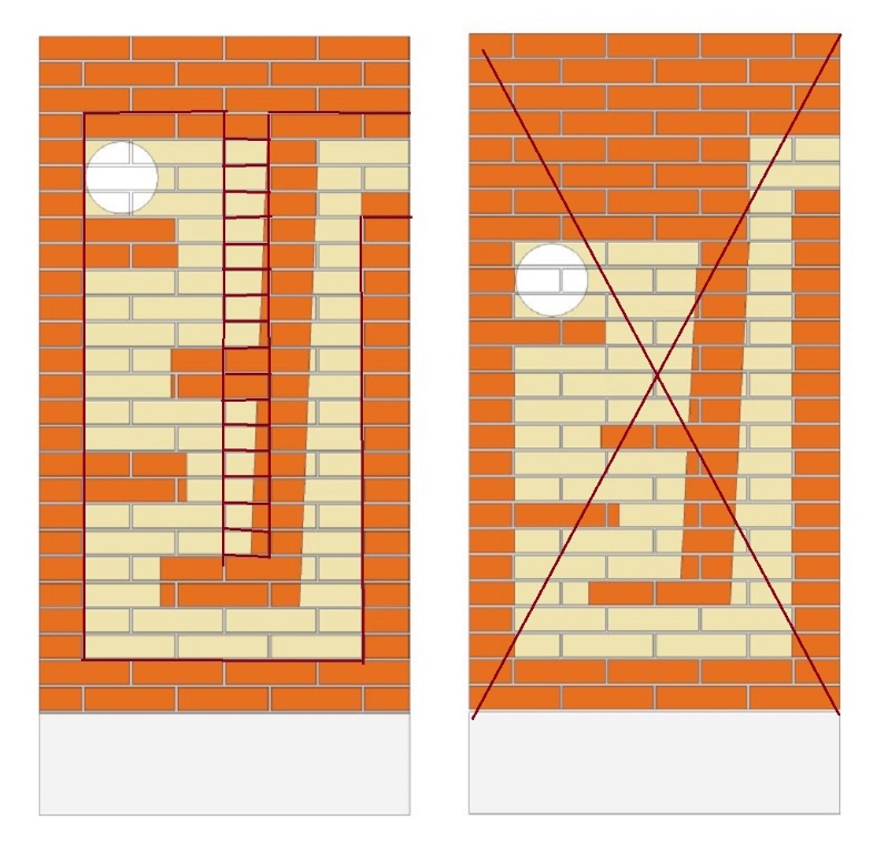

Sellest johtuvalt ja internetist erinevaid variante otsides mõtlesin, et võiks teha midagi sellist: Pilt
Tegin kaks varianti, muidu kõik sama, aga esimesel variandil on lõõride vahe kaks kivi ja teisel üks.
Esimesel variandil on kogu lõõristiku pikkus 4,5m. Ülevalt vaskult läheks see sama toru (läbimõõt 20cm), mis enne korstnasse läks, nüüd soojamüüri. Ülevalt paremalt läheks siis soojamüürist avaus korstnasse, see oleks 13x13cm.
Kivid on 250x125x65

Aga siis küsin niiviisi, et kuna soojamüüri laiemat teha ei ole võimalik, kas üks langev ja üks tõusev lõõr oleks ok. Ma mõtlen, et ega lõõrid liiga laiad ei jää?

Langev lõõr võib soemüüris olla kuitahes lai, tõusev aga mitte.

Kui teen nii:
Kui lai peab tõusev lõõr olema sel juhul?
Re: Õhkküuttekaminale soojamüür
Mõeldud lõõride laiused vastupidi st. laskuva teed sama laia kui viimasel joonisel tõusva ja tõusva kergelt kitseneva ja sama kitsa kui laskuv vanal joonisel. See kui soovid korstnasse ühendust ülalt (lahendus tipp-topp, vaja tegema vaid hakata). Alla laskudes altühendusega saad korstna lõõri koos oma salvestusmassiga lisaks, iseasi kas sa seda soovid kasutada.

Selline variant:
Kas sain õigesti aru et nüüd tõusev lõõr peaks olema hoopis ülespoole laienev?
Nüüd sain mina valesti aru. Kui sul ring on joonisel sissetulev kaminast siis teed:
a) ülalt alla kõik üks suur lõõr, alt läheb korstnasse (altühendus)
b) nagu eelmine enne kui viimase kommentaari kirjutasin, laskub laia lõõri mööda alla, tõuseb kitsamat ja kitsenevat lõõri ülesse, korstnasse läheb ülalt (ülaühendus)
Ma ei saanud enne aru kumbatpidi gaasid liiguvad joonisel.
soemüür, laeks piisab ka kaks kihti telliseid või jäta keskmine rida tühjaks või täida see tuletõkke plaadiga.

Tänud nõuannete eest. Saan aru, et lihtsuses peitub võti.
Tundub, et mõistlik oleks üks neist kolmest variandist:
Mis on nende plussid ja miinused? Millist eelistada? Miks?

Nagu näha, viis hr Kaminahju joonis Sind õigele rajale.
Keskmine versioon unusta ära (pole mina näinud altühendusega kaminasüdamikku).
Kui Sul on juba töötav asi siis osta termomeeter ja mõõda väljuva suitsugaasi temperatuur ära.
Selle põhjal saaks edasi oletada kui pikk võiks suitsulõõr olla.
Mulle endale tundub optimaalne kolmas varjant.
Tõusulõõriks oleks korsten.
Tingimusel, et Sul on tellistest korsten.
PS laeks siis 2 kihti
Arvan ma...

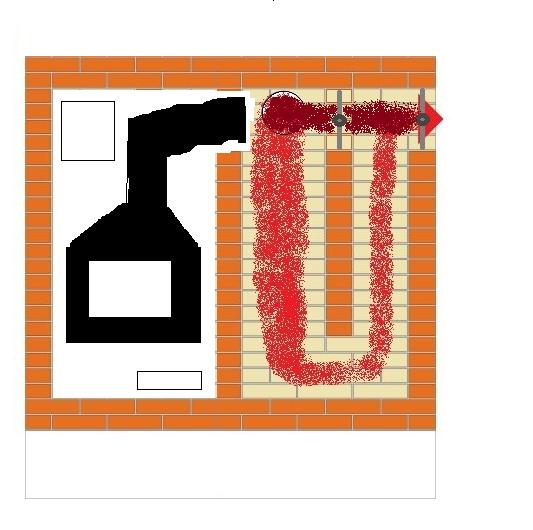

Südamikule soemüüri planeerides tuleks alustada jah sellest, kui kõrge on südamikust väljuva suitsugaasi temperatuur. See on ära märgitud südamiku passis. Kui südamikust väljub näiteks 400 kraadi siis alt ühendades läheb ikka palju sooja korstnasse. Seal on veel teinegi arv mis tähistab gaasivoolu hulka, sellise üles-alla lõõristiku puhul võiks olla alates 8 g/s või rohkem.
Ise teeksin ka otse mineku korstnasse, et kütmist alustades tagada hea tõmme ja vajadusel soemüür välja lülitada.
Painduv suitsutoru pole pesumasinavoolik mida lihtsal alla saab keerata.
Nii ma mõtlen oma kogemuste järgi.
Seda otseteed saab altühenduse korral korstnasse teha, et ülalt on samuti otsetee korstnasse.
Kui on vaid mingi ühekordse maja lühike korsten siis on otsetee vajalik, tõmme jääb nõrgaks. Pikema korstna korral jäksab ilma otseteeta ilusasti tule alla teha ilma tõmbeprobleemita. Seega kui tõesti ei tea kui hea on korstna tõmme siis plaani otsetee. Pärast nati kehva tunne kui suitsu liigselt kütmise alguses tuppa ajab.

Otseühendustega:

Joonis OK.
Väga riskantne on kivi lappi laduda õhkküttekaminale. Arrvesta ise 4 h tunnise kütmise jooksul läheb selline servi laotud soemüür täiesti kuumaks. Kui laod lappi siis pead juba arvestama 6 h. Kuna on kogemus ka suitsugaaside mõõtmise osas õhkkütte kaminal koos soemüüriga siis kipuvad servi laotud soemüüril esimesel paaril küttetunnil kuskile 40-60 kraadi juurde, hiljem tõuseb juba 100 lähedale. Kui servi laod siis saad küll rohkem sooja kivisse aga korstnas on pikemat aega jahedad gaasid. Et ei tasuks riskida. Lappi ladudes muidugi püsib kauem soe.
Üks teine ladus (pioneer) pliidile klassikalise soemüüri lappi. Tal läheb 4 h lappi soemüür täiesti soojaks. Aga tegu oli pliidiga.
