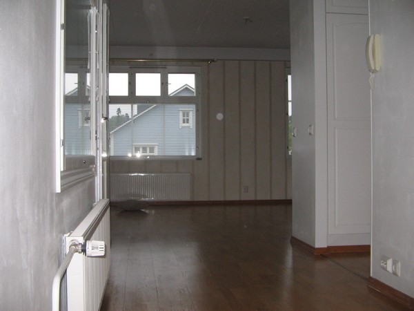

Soomlased on jah, akanalaua ära unustanud...üks pilt
Samas on mu enda majal ikka aknalauad( 190 mm) ja aknad samad, sisemised aknapaled on 145mm...ja mingit jääd ei ole mina näinud. Ka ainult ahju küttes.

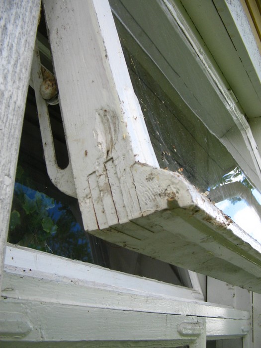

Veel üks pilt Soomest. Tüüpiline soome aknaraami alumine osa, raami aluspuu ja veenina on ühes tükis valmistatud.
