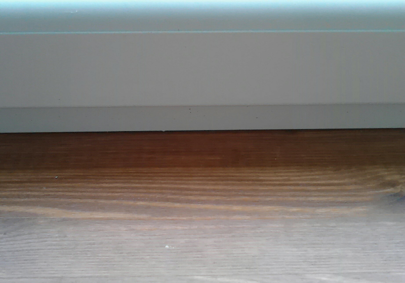

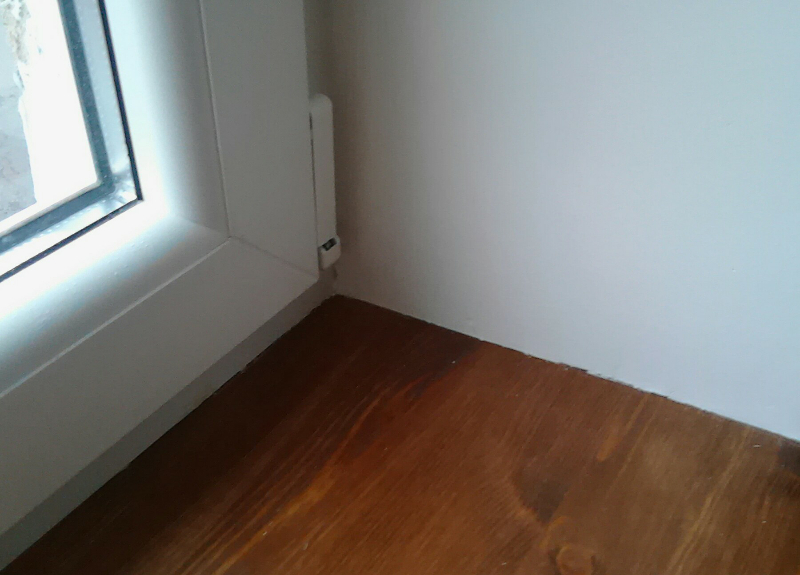

Pildil siis aknalaud ja plastakna raam, või no see alumine osa. Seal väike vahe sees ja sinna ju tuleks akrüüli lasta. Ja kui on värvitav akrüül, siis see akrüüliriba tuleb üle värvida? Või kas seda tohib ka lakkida? Aknalaud on viimistletud, aga ühe lakikihi võin ju peale veel teha. Või kas müüakse akrüüli, mida ei pea värvima? Või siis nikerdangi üles ja alla maalriteipi ja värvin selle akrüüliosa valge värviga (mis läheb niikuinii untsu).
Paledega on sama küsimus, aga nendega pole väga raske värvida seda 35 cm-t. Aknalaud on aga 280 cm ja no nii kardan seda akrüüli ja selle värvimisega ära rikkuda

Ülemisel pildil oleva prao saad ära peita värvitu silikooniga. Paned teibi nii aknaraamile ja aknalauale, jättes ~1mm toetuspinn silikoonile just aknaraami peale. Lased vaikselt silikooni nii, et suruks kergelt ka prakku, teed sõrme suus tatiseks ja tõmbad üleliigse silikooni ära. Peale seda kohe teip maha!
Aknapale juures paned teibi ainult aknalauale, jätad samuti ~1-2mm toetuspinda akrüülile(aknalaual), kergelt pigistad akrüüli, jälle tatise sõrmega tõmbad üleliigse maha ja nüüd ei ole vaja kiirustada. Mõne tunni pärast teed värvise pintsliga kergelt üle. Teip võta maha järgmine päev, algajale kindlam variant.
