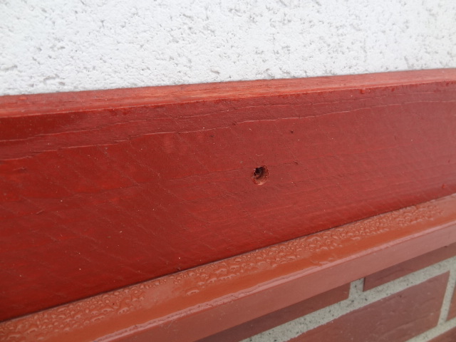

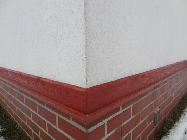

Tekkis mure 7 aastat tagasi krohvitud fassaadiga, millel hakkas alumine serv soklipleki juurest lahti kooruma ja ripendama (päiksepoolne osa, ilmselt külmumis-sulamisteema). Otsustasin ümber maja paigaldada laua, millega asja mehhaaniliselt koos hoida. Muidu oleks pidanud ilmselt pool maja uuesti krohvima. Probleemne on laua kinnitus, mis on tingitud seinakihtidest. Tegu on vana puitkarkass-elamuga. Seestpoolt väljapoole näeb asi välja nii: 30mm täispunnlaud, 100mm pruss, 30mm täispunnlaud, seal vahel linaluu puistena, siis linaluu plaat 50 mm, sellel umbes 40 mm tsementkrohv, viimase uuendusena 50 mm kivivillplaat ja STO hingav krohvisüsteem. Algul mõtlesin, et paigaldan laua pika kruviga välimise punnlaua külge, aga paigaldamise käigus loobusin sellest plaanist, sest mitmes kohas ei jäänud isegi 200 mm kruvi pidama. Siis läksin üle 120 mm naeltüüblitele, mille paigaldasin vanasse tsementkrohvi. Oleksin pidanud kohe selle peale tulema. Nüüd on minu mure selles, et pikad kruvid on ilmselt külmasillaks. Nad asetsevad lauas küll süvistatult ja ma saan augud katta näiteks plastiliiniga, et natukenegi asja parandada. Proovin seda igatahes.
Ma loodan, et ma ei ole siiski mingit korralikku käkki kokku keeranud. Visuaalselt sai asi vägagi korda, arvestades seda, mis seal enne oli. Kogumaksumus jäi ainult 80€ materjalid + oma töö - 45 jooksvat meetrit. Tahaks väga loota, et ma ei pea kõike eemaldama ja siiski uuesti maja krohvimist tellima. Oskab keegi öelda, kas ma võin need kinnitused nii jätta? Või peaks eemaldama pikad kruvid ja asendama naeltüüblitega kuni tsementkrohvini. Sellega jääks külmasild eksisteerima ainult välimises kihis. Ega ma ei karda soojuskao pärast, sest maja on väga soe. Muretsen just igasugu jamade pärast seina sees, mida kondents võib teha.
Palun nõu.

Mööda krohvipinda hakkab vesi laua taha valguma ja seal konstruktsiooni lagundama. Seal laua ülaservas võiks olla siis veel üks plekk, mis on krohvist sügavamale süvistatud, et vesi voolaks vaid laua välispinnale. Samuti vaatan, et laud on kontaktis alumise plekiga...
Seina sees on 40mm tsementkrohv? Loodetavasti ei ole see liiga korralik (=aurutihe), sest aurutõkkeks asetseb see seinas liiga väljas ja selle sisepinnal tekib kastepunkti oht.
Miks sa kohe rohkem villa ei paigaldanud? Töö kulu olnuks sama, ja mis see materjal ikka nii palju lisaks oleks maksnud, aga efekt oleks olnud mõjusam.
Ära nende mõne kruvi külmasildade pärast küll üleliia muretse.
Võta arhitekt. Tuleb odavam.

Seina ja laua ning laua ja pleki vahed on mul silikooniga tehtud ja lauaserva lõikasin kaldesse.
Ülesse pleki panekul oleks jälle sama jama, kui tahta plekki krohvisse süvistada. Sinna tekib armeerimisvõrgu lõigatud serv, mis hakkab külmumise-sulamisega oma elu elama ja ma oleks tagasi ruudus 1.
Tsementkrohv pärineb ehk aastast 1970. Selle headust ei oska hinnata. Kui 7 aastat tagasi Sto-st krohvi ostsime, siis sealne spetsialist arvas, et kõik peaks ok olema.
Muidugi oleks võinud rohkem villa panna, aga maja oli juba varem hea soojapidavusega. Praegu mõõtsin tapeedist krohvini seinapaksuseks 440 mm.
Igatahes suured tänud, Rein, arvamuse eest. Võib-olla ma tõesti põen liigselt nende kruvide pärast. Mures lihtsalt seetõttu, et head maja ära ei rikuks.
Ehituspenskar, palun selgita, kas naeruväärne, on mu tehtu või mu mure.

Et, siis 4 täiesti erinevalt käituvat materjali üksteise järel ühes sõlmes? (krohv, puit, plekk, klinker)
Imelik kooslus, aga toimib.

Klinker on butafooria, mis on tegelikult õhuke kiht penole kinnitatud soklisoojustusplaadil. Kuidas krohv, puit ja plekk omavahel käituvad, näitab aeg. Igatahes krohv ja plekk ei saanud omavahel kokkuleppele. Ehk aitab puit neid pisut lepitada.

Tänud kommentaaride eest. Kruvi ei võta lauda kinni ilmselt seetõttu, et linaluuplaadi ja tsementkrohvikihi paksused maja eri külgedel on erinevad. See sein, kuhu tegin kontrollaugu ja katsetasin kinnitust, oli kõik ok. Kruvi ei võtnud teistes seintes.
Muidugi oli endal ka natukene hirm, kui seda lisasoojustust ja krohvi plaanisime, et äkki läheb sein mädanema. Samas erinevad krohvisüsteemide spetsialistid rahustasid maha ja kinnitasid, et kõik on ok. Muidugi võis neil olla oma huvi mängus s.t. oma toodet müüa. Kõik pidi olema hingav materjal.
Krohv hakkas ripendama ainult seal, kuhu paistab päike. Seetõttu arvan (loodan) ise, et tegu on siiski külmumis-sulamisteemaga. Maja taga polnud krohv kuskilt lahti. Minu teooeria on selline, et vesi, mis mööda krohvi alla valgub, jätab krohviserva ja pleki liitekoha niiskeks. Miinuskraadidega see külmub, päiksega sulab, õhtuks jälle külmub jne. Teistel külgedel jäävad need tsüklid kümneid kordi ühe talve kohta vähemaks. Seepärast ei ole seal ka krohviga probleeme. See on muidugi ainult minu teooria. Loodan väga, et ei ole midagi hullemat lahti.
Kui oleks mädanik, siis kas mädanik tekiks ka ainult päiksepoolsetel külgedel? Vist siiski mitte.

Andke andeks, aga laua liimimine lahtise krohvi külge oleks olnud esiteks halb mõte ja teiseks võimatu. Mul on kõik vahed juba värvitu silikooniga tehtud ja vesi ei pääse laua taha praegugi. Tööd sain tehtud suvel ilusa kuiva ilmaga. Laua mõte on selles, et ta hoiab lahtist krohvikihti mehhaniliselt koos ja kaitseb kahjustatud piirkonda täiendava ilmastikumõju eest. Selge, et krohv pole igavene ja millalgi tuleb seda kohendada ja maja värvida. Ehk aitab see laud kasvõi sinnani välja vedada.
Sellega olen nõus, et krohvija oleks algusest peale sinna parema veepleki pidanud välja mõtlema. Neli-viis aastat püsis kõik ilusasti koos, siis hakkasid ilmnema esimesed probleemid. Ka praegu kaalusin lisaplekki, kuid siiski jõudsin järeldusele, et sellega oleks kordades rohkem tööd ja kulu ning esteetiliselt
oleks tulemus praegusest olukorrast kehvem. Asi selles, et kahjustatud pind oli kohati praeguse laua laiune.

Meil oli puhtalt tellija-töömehe otsesuhe. Ei olnud mingit ehitusjuhti ega omanikujärelevalvet. Ega kellegi muu otsa ei ole vaadata jah. Oma viga, sai töömehe professionaalsust liialt usaldatud.
Olen aeg-ajalt laua-krohvi liitekohta vaadelnud ja kõik on seni (4 kuud) visuaalselt ok. Mingeid pragusid, mida mööda vesi laua taha saaks, pole. Silikoon katab kogu liitekoha ning on umbes 4-5 mm ulatuses nii krohvil kui laual. Ma ei kujuta ette, kust see vesi praegu seina valguda saab. Sama seis nagu varem, ei saa tekkida seetõttu, et praegu hoiab ju laud kõiki krohvikihte, sealhulgas võrku korralikult kinni. Algne probleem tekkis ilmselt sellest, et serv hakkas lahti tulema seal, kus oli palju sulamis-külmumistsükleid.
Kui krohviserv villa küljest juba lahti tuli, ei takistanud miski seda protsessi. Praegu saab teoorias ripendama hakata ainult pealiskrohv. Aga miks ta peaks? Kõik aluskihid altpoolt kuni võrguni jäävad nüüd igal juhul paigale, sest laud ei lase neid kuskile.
Muidugi ei ole välistatud, et pikka iga sellel praegusel abinõul pole. Tegu on ebatraditsioonilise võttega ühe ehitusvõhiku (minu) poolt. Aga senini tundub küll, et 80€ ja paar päeva nokitsemist ei ole suur kaotus. Hetkel on fassaad visuaalselt ja esteetiliselt ok ning oluliselt ilmastikukindlam, kui varem. Peaasi, et midagi hullu (seina sees) sellest lauapanekust ei sünni. Võib-olla kestab see ajutine asi kuni järgmise fassaadiremondini, mis oleks omamoodi ime, võib-olla mitte.
