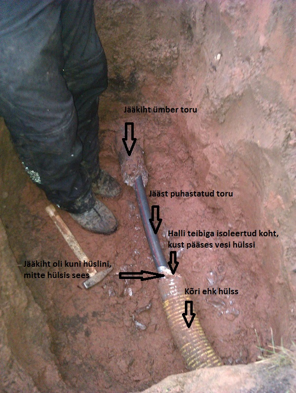

Kuna keldrisse hakkas maakollektori ja seda ümbritseva kõri ehk nn hülsi vahelt vett tulema, siis sai maa sees oleva hülsi ots lahti kaevatud, et seda uuesti isoleerida. Hetkel läheb maakollektorist välja -2C , siis lahtikaevamisel oli ka näha, et selle toru ümber oli paari cm paksune jää. Jah, just nimelt puhas JÄÄ ( külmunud vesi), mitte külmunud pinnas vms.
Siit ka minu küsimus, et kui suvel see jää sealt ära sulab, siis kas toru ümber jääb osaliselt õhk või siis mitte väga tihe ehk soojust halvasti juhtiv pinnas.... mille tulemusena pinnase soojusjuhtivus ja ka pumba kasutegur halveneb ?
Äkki peaks laskma peale maakollektori paigaldamist pinnasel mingi aega vajuda ja alles siis soojuspumba taha lülitama ? Minu sai ühel päeva maakollektor valmis ja ülejärgmisel päeval juba ka pump tööle pandud. Peale kaevetöid olid parajad sajud ja pinnas üsna vesine. Ilmselt tekkis esimene jää juba üsna varsti peale maakollektori paigaldamist selle toru ümber ja pinnas polegi selle ümber korralikult tihedaks vajunud ja see oli ka põhjus, miks pinnasesse vajunud sadevesi leisis endale soodsama tee, mida mööda liikuma liikuma hakata ( kahjuks küll maja suunas). Kogu teostus on 2a vana , aga alles nüüd oli leke ehk ilmselt andis nüüd see isolatsioon seal hülsi otsas järgi. Kokku on majja/keldrisse tulevadi otsi 4, aga antud juhul lekkis nendest ainult ühe toru/hülsi isolatsioon ( väljamineva ).
Lisan ka pildi olukorrast, kus jäätunud osa on näha töömehe jalgae kõrval, seal, kust toru on paljas, sai jää maha koputatud, et uus ja nn lollikindlam isolatsioon paigaldada.
Mida targemad ja kogenenumad mehed arvavad sellest jääst, kas see on sellisel kujul OK jne ?

Kas te tahate öelda, et see töömehe jalgade juures olev hall koorik ümber toru on jää? Ühtlase paksuse ja sileda välispinnaga puhas jää, mitte jäätunud pinnas?
Re: Jää ümber maakollektori toru
Küülaline kirjutas:Kas te tahate öelda, et see töömehe jalgade juures olev hall koorik ümber toru on jää? Ühtlase paksuse ja sileda välispinnaga puhas jää, mitte jäätunud pinnas?
Kas soojusjuhtivusele on sellel (jää vs jäätunud pinnas) olulist vahet?

Nagu Küülaline eespool märkis, on see "jää" liiga korrapärane. Foto on nigel, aga ma pakun, et tegemist on mingi EPSilaadse kõriga toru ümber, mis on üleni vett täis imbunud ja vesi nüüdseks loomulikult jäätunud. Miks selline kõri sinna pandud on, ei oska öelda, vb toru kaitseks labida, kivide, vajumise vmt eest. Kuna kõik poorid vett või jääd täis on, siis midagi halba see "soojustus" seal ei tee.
Oravaonu saab selles veenduda, kui võtab mõne lõhutud tüki sooja tuppa kaasa ja laseb kausis üles sulada, sinna peaks peale vee veel midagi jääma.

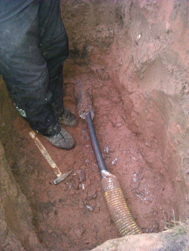

Pumbast väljuv toru.
Sorry, pilt pole jah kõige parem, aga selliste kõride/hülsside paigaldamine majast ajast väljuvate otsade ümber täiesti tavaline ja selleks on omad põhjused. Vett see ei ima ja hetkel on vee sinna sattumise põhjus kõrvaldatud. See jää oli mitte hülsi sees vaid maa sees oleva toru ümber kuni hülsini. Selle jääga kahjuks nn loomkatseid enam teha ei õnnestu, kuna seda pole enam, aga lahtikaevamisel sai seda uuritud ja muditud.. oli selline nn kevadiselt mure ja rabe jää. Jääkiht oli tõesti nn korrapärane ehk ühtlaselt ümber toru.
Minu küsimus on hoopis selles, kas sellisel kujul jää paiknemine on normaalne ehk et ümber toru pole mitte külmunud pinnas vaid jää ja kui see suvel ära sulab, siis kas pinnas vajub ikka ümber toru tagasi jne. Lisaks, kas sellise jää tekkimine juba detsembri lõpus on normaalne ja kui ei, siis mis võiks olla selle põhjuseks ja kuidas seada olukorda parandada. Lisan ka uue märkustega pildi.
