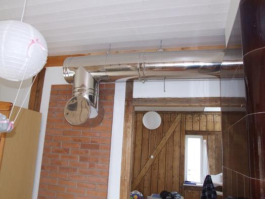

Probleem järgmine, pottsepp ladus uuesti üles ümmarguse potiahju ja ahjupoolse slepeosa mis jookseb elutoast läbi seina, keerab 90° ja siis läbi köögi korstnasse. Slepeosa millest ma räägin, on vb ca 30cm. Tekkis kahtlus et kas seda ei peaks ikkagi ära isoleerima kui ta praktiliselt seina sisse jääb? Üks variant mida sisekujundaja pakkus, on SUPER-ISOL SKAMOTEC 225 kaltsiumsilikaat plaat. Iseenesest 30mm on see paks ja mul on seal nii palju ruumi küll, et saaks sellest tükid ümber liimida. On see vajalik/tarvilik/kasulik? Mis antud olukorras tegelikult nõuetele vastav lahendus oleks?

Minu arvamus on see ,et kui on ruumi ja võimalust tuleks slepe ära isoleerida.Puitseinast läbi viies võiks nagu olla midagi vahel.See on muidugi minu kui tavainimese arvamus.Omas kodus küttekehadega katseid teha...?

Isoleerimisega on selline asi, et pärast pole vead enam nähtavad. Parem kurb tõde (nähtaval pragu) kui iluspetlik välimus.
Ülaslepele peab kusagile ikkagi pragu tulema. Parem juba vormistada asi nii, et on kontrollitud pragu. Mulle tundub kõige ohutum slepe olema metallmoodulkorstna moodi ühendus ja seal vajalikud tulekujad.

iluvead ja praod käivad asja juurde, nende pärast ma ei põe üldse. Pigem küsimus selles et mismoodi turvaline on. Ma sellest metallmoodulkorstna moodi ühendusest ei saa aru selles mõttes et mul on juba kõik ühenduses, slepe on traditsiooniline, tellistest. Ühendada pole enam midagi vaja. Aga enne kui seina viimistlema hakata, peaks võibolla mingi isolatsioonivõru ümber ehitama.

Minu arust ongi kõige turvalisem moodulkorstna moodi ühendusega.
Teised lahendused on "dela tehniki" ja neid neti kaudu arutada ei saa - väike teisitimõistmine sõnades ja asi võib muutuda hoopis ebaturvalisemaks.

Okei, võimalik aga mis see tähendab siis täpselt, "moodulkorstna moodi" ? Et on roostevaba plekk ja 50mm kivivilla või õhuruumi kuni kandva konstruktsioonini / põlevast materjalist ehitisosadeni? See otseselt ei päästa, sest mul ongi vaja viimistleda nö ristläbilõike pealt. Kui kujutada ette kandilist slepet, ehk siis põhimõtteliselt ruudukujulise ristläbilõikega toru, siis hetkel on selle peal ja all see õhuruum olemas. Nüüd olekski vaja see millegiga täita ja pind viimistleda, näiteks krohvida tõenäoliselt. Kivivilla peale ju ei krohvi ja tühja kohta ka mitte.

Korstnaühendus.

Miks ei või olla vahe. Villaga täites võib slepe üle kuumeneda.
Samas saab villa edukalt krohvida.

Nagu aru võin saada, siis see sein on süttivast materjalist ja ohutuse mõttes tasuks midagi ümber panna...?
Igatahes tasuks ja enne tasuks vaadata üle ka meil kehtivad tuleohutuskujad.Seda oleks pidanud mainima ka ahju ehitanud pottsepp.
