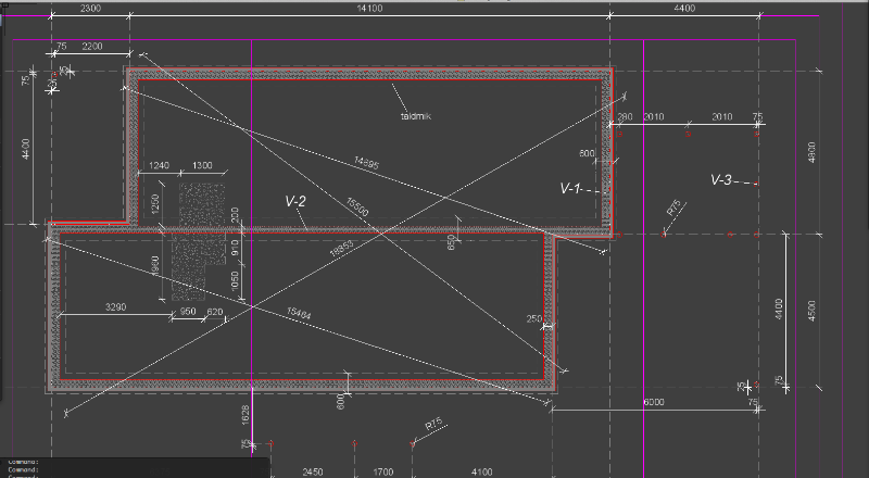

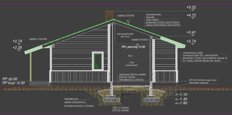

Uue eramu rajamine, mille moodustavad soojustatud hoonekarp (FIBO) ning kylm kuur (puitkonstruktsioon) yhise katuse all.
Kysimus just kuuri vundamendi kohta, et kuidas oleks mottekas olukord lahendada? Ise ei nae motet rajada kuurile sama sygavat ning samas mahus soojustatud vundament kui hoonele kuna kuur jaab kylm. Eramu vundamendi perimeeter on soojustatud EPSiga, mis loikab eramu ja kuuri vundamendid labi ning moodustuvad 2 eraldi iseseisvat massi. Kahtlusi tekitab hilisem voimalik vundamentide vajumine (nii esimese aasta paikavajumine kui ka kylmakergitus) ning sellest tulenevad deformatsioonid katuses hoone ja kuuri yhenduskohas. Kas muretsen yle? Varasem ehituskogemus ainult yhele vundamendimassile hoone rajamise naol, siit siis ka kysimus.
Manuses oleval loikel olen sisse joonistanud lihtsa lintvundamendi, mis aga ei ulatu eeldatavasti kylmumissygavusele. Kui kuuri perimeetri ulatuses paigaldan naidatud horisontaalsoojustuse, kas taldmik on piisavalt kaitstud talvise pakase eest? Voi tasuks hoopis moelda kylmumispiirist sygavamale rajatud postvundamendile (reguleeritavate talakingadega?) kuuri osas ning igasugune kuuri soojustamine yldse ara jatta (hinna mottes siis)? Pinnaseks valdavalt liiv ning saviliiv. Kellelgi kogemusi?

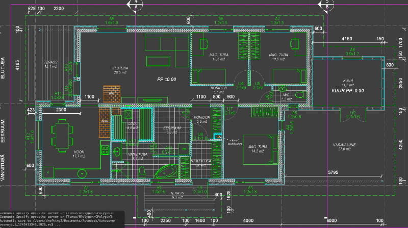

Teisest teemast: kerist ei tohi reeglina ühendada mingi muu koldega samasse lõõri, plaanil paistab sul seal ühelõõriline korsten.

Kuurile teen postvundamendi - kas 200mm puurist jamedamaid ka olemas on? 150mm posti puhul jaab parimal juhul ainult 25mm ymber posti killu paigaldamiseks ning taldmikku tahaks samuti laiemalt valada kui 200mm, eriti varjualuse tugiposti alla. Nouandeid?

markp kirjutas: Kuurile teen postvundamendi - kas 200mm puurist jamedamaid ka olemas on?
Kui tahad taldmikut siis tuleb ikka auk kaevata ja vaid puurimisega ei pääse.markp kirjutas:....taldmikku tahaks samuti laiemalt valada kui 200mm?

Milleks on vaja 20cm läbimõõduga, kuuri postvundamendile taldmikku?rokikas kirjutas: Kui tahad taldmikut siis tuleb ikka auk kaevata ja vaid puurimisega ei pääse.

Lugesin ka kruvide kohta, aga minu talupoja mõistus hakkas tõrkuma seal, kui maa sees olev kruvi kohtub võimaliku pakasega ning kruvi imeväel üles hakkab punnitama kogu selle peal oleva konstruktsiooniga. Vüibolla olen liialt vanamoodne ning kardan uusi asju.mittespets kirjutas:olen selles teemas võhik
aga milleks puurida ?
http://www.alderman.ee/kruvivundament/
