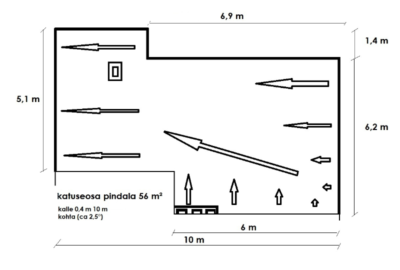

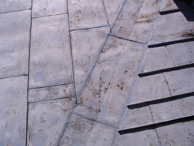

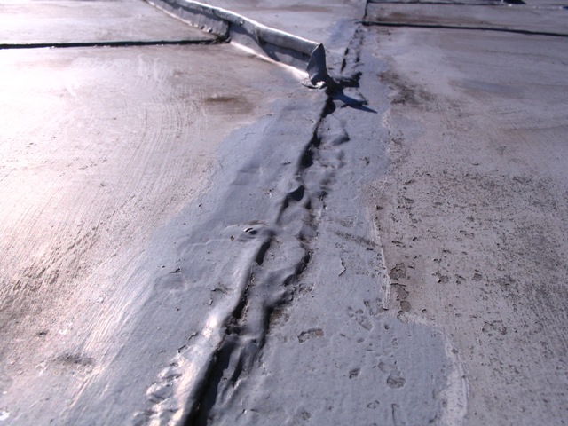

Käidava katuse kalle ca 3°. 0,7mm tsinkplekk on paigaldatud 30 aastat tagasi 1x valtsiga ja horisontaalsed valtsikohad tinatatud. Tina on osaliselt lahti.
Kriitilisemaid valtsikohti on hermeetikuga üle tihendanud kuid sellel talvel hakkas natuke vett majja tulema.
2x maja asub Tartus, korrused on astmelised. Probleemse katuse pindala on 56m², katuse all on „kassipööning” kõrgusega ca 60cm, pööningu põrand on betoonist, soojustuseks on linaluu, aurutõket ei ole, pleki all on täislaudis, ventilatsiooniks välisseintes restid.
Remondi käigus oleks vist kasulik lisada „kassipööningule” soojustust ja ehitada sissepääs-tuulutuskast? Missugust puistevilla soovitate kasutada lisasoojustuseks?
Kas siinmail on veel plekimeest, kes remondiks plekkkatuse või oleks otstarbekam asendada plekk näiteks OSB +SBS-ga?
Lisas skeem ja paar pilti.

Siin tuleks probleemne osa topeltvaltsi vastu välja vahetada, neelu remontimine antud juhul ei ole otstarbekas.
Re: Tsinkplekist lamekatuse remont või asendus
Katuse kalle on pleki jaoks liiga väike, seda enam, et neeluga katus. Soovitaksin SBS või PVC katet.

Valtskatusele on ette nähtud min. katusekalle 5 kraadi. Kui katus 100% välja vahetada ning KÕIK valtsid teha topelt + kasutada valtsiõli, siis peaks katus veetihe saama.
