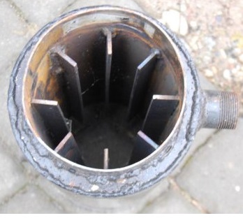

Viadrus katel on söele - ehk lühikese leegi katel, puidu puhul on soovitav lisada väljuva suitsugaasi soojusvaheti
soojusvaheti
soojusvaheti
, mis sõltuvalt soojusvaheti mõõdust parandab katla kasutegurit 10-15% JP
