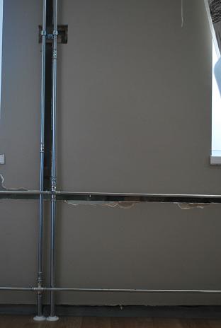

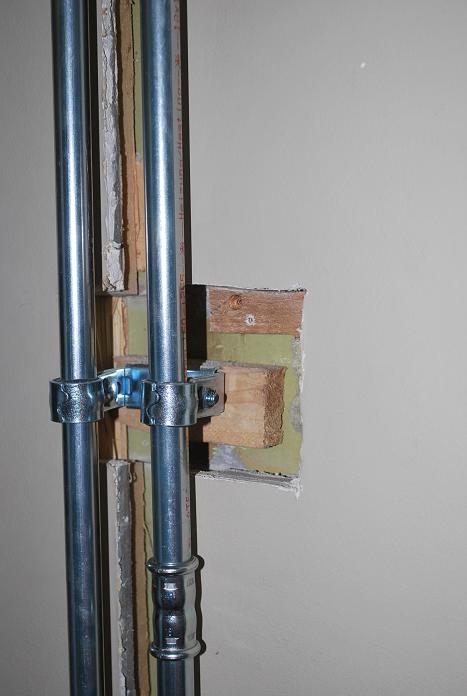

Tere. Kuidas taastada torude tagust kipsi ava (enamsti 40mm lai ja 40mm sügav)? Kas vaht ja pahtel on mõeldav, kas see kannataks hiljem värvimist? Mis võiks veel sobida, v.a kogu kipsplaadi vahetus.

Kruvi seina kinnitused välja painuta torud õrnalt eemale palju saad. Kruvi puidu jupid taha uus kipsi tükk aukudele peale võrk tape ja pahteld. Lihvi värvi pane kinnitused uuesti tagasi. Huvitav kuidas küll selline vahva olukord tekkis? Hästi teenival elektrikul oli kiire et korra veel tagasi tulla 2h ja nüüd maaler saab sitsida 3 päeva torude ümber

Lõika kipsplaat sirgelt läbi umbes 10cm kauguselt mõlemalt poolt toru ja kisu see sinka-vonka kips ära. Seda saab väga edukalt teha mitu korda kipsnoaga mööda sama lõikejälge tehes. Seejärel kruvi mõlemale poole seina küljes olevale kipsile umbes 5-8cm laiused vineeriribad. Lõika uuest kipsplaadist vastava laiusega ribad, kruvi külge ja viimistle ära. Ongi valmis ja keegi ei saa arugi, et seal kunagi on mingi jama olnud, vähemalt võõrad.
