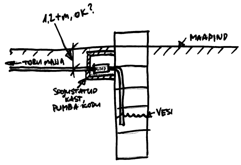

Ei, pump jääks ikka statsionaarselt sinna kasti, selles point, et kui keegi ka näpud taha ajab, on kahju väiksem.
Kahtlus mul veidi selle koha pealt, et kuidas pumbale sellises, no ütleme penoga vooderdatud kastis olla meeldiks, niiskus ja värgid?
Tegin mingi ägeda tööjoonise ka:
kaev 001.jpg (86.97 KiB) Vaadatud 9236 korda

Kas pumpa majja ei saa panna? Kui kaugel on kaev majast? Kui sügav on vesi põrandapinna suhtes, kui pump majja panna?
Ega see kast hea mõte ei ole, ja kui varastada tahetakse, siis viiakse igalt poolt :x

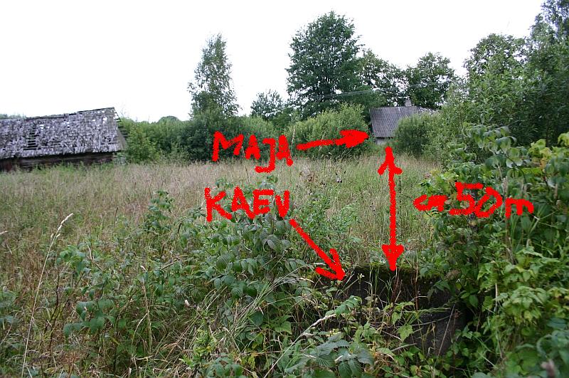

Pumba majast eemale panemise mõte on tingitud kahest asjast- 1) müra; 2) pole (ei saa olema) eriti ruumi. Tegelt on need omavahel seotud muidugi :)
Olukord on selline:
Majast kaevuni on ca 50m ja silma järgi nagu erilist kõguste vahet pole, vb meetrike ehk. Maja on plaanis muidugi juurikani maha võtta ja miskine saunalaadne uus asi asemele teha. Ei pea tingimata sama koha peale, võib vähe ligemale ka. Põrand tuleb heal juhul meeter maast, pigem vähem.
Kaevus vesi praegu maapinnalt arvestades kolmanda rakke poole peal. Kui sügav ta üldse on, ei tea veel, eks puhastamise käigus selgub.
Sellised plaanid.
Viimati muutis renks, 28 Aug 2008, 22:06, muudetud 1 kord kokku.

see on nii pikk maa, et kui sa pumba maija jätaksid, siis suure tõenäosusega ei suudaks ta vett normaalselt imedagi. ;)

mida lähemal kaevule, seda parem.
näitajad on neil midagi sinnakanti, et 8m vertikaalset imemisvõimust max. ja ~40m lükkamisvõimsust.
jutt siis veeautomaatidest.
Kui paned strujok tüüpi membraanpumba või puurkaevupumba, siis see ei kehti. Need mõlemad asuvad ise kaevus.

Võtame nii: kaugus majani, ehk horisontaaltrassi pikkus 50 m, materjal 40 PELM, vooluhulk ~ 1,8 m3/h. Vesi maapinnast 1 m sügavusel (sinul vist sügavamal?), pump kaevu juures olevast maapinna nullist meetri kõrgusel, ehk lisaks 50 m horisontaalile lisandub 2 m imemist.
Rõhukadu sellises torustikus on 1 meeter, koos põlvede ning põhjaklapiga kokku ~ 2,5 meetrit. Siia juurde lisandub 2 meetrit imisügavust, kokku siis 4,5 meetrit. Pumba imemis sügavus on 8 meetrit. Ma ei näe probleemi - pump peaks majas asudes ilusti töö ära tegema.
Viimati muutis Rostfrei, 30 Aug 2008, 14:57, muudetud 1 kord kokku.
