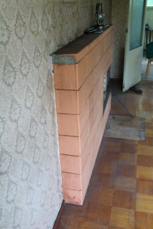

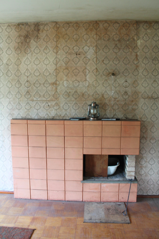

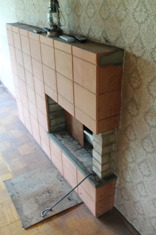

Tegemist 80-ndatel ehitatud eramajaga (sein - narva plokk, klaasvatt, silikaat, krohv). Majal pinda üle 200 ruutmeetri, suured aknad. Majal on keldris katel ning igas toas malmradiaatorid (kamina toas on konvektorid). Kivisüsi on seni olnud ainuke kütmise allikas (ikka katla kaudu). Elutoa kaminasse on tuld tehtud vähem kui kümnel korral. Kamina korsten ja katla korsten on erinevad, asuvad maja vastaskülgedel.
Probleemiks on see, et kogu kamina soe läheb otse korstna kaudu välja. Elutuba on suur (22 ruutmeetrit, mis omakorda ühendatud suurte ustega 16 ruutmeetrise köögi ja 15+ ruutmeetrise trepikoridoriga. Lae kõrgus kõikjal 2.70 meetrit), seega oleks salvestavast kaminast palju abi.
Lisaks asub sokli korrusel saun (vana keris) ja sauna eesruumis veel pliit (Pioneer), mille mõlema suits läheb otse läbi kamina vasaku poole. Ehk sisuliselt oleks võimalik kasutada sokli korruse kerise ja pliidi lõõre kamina salvestamaks tegemisel.
Minu küsimus oleks:
- kas salvestavaks tegemisel oleks pointi? Tundub, et salvestav pind jääb ikka liiga väikeseks.
- millest on tingitud kahjustus tapeedil? Kunagi lekkis minu teada selle koha pealt (lame)katus.
- kui palju läheb maksma salvestavaks tegemine? Kas mõttekam oleks teha hoopis uus ahi.

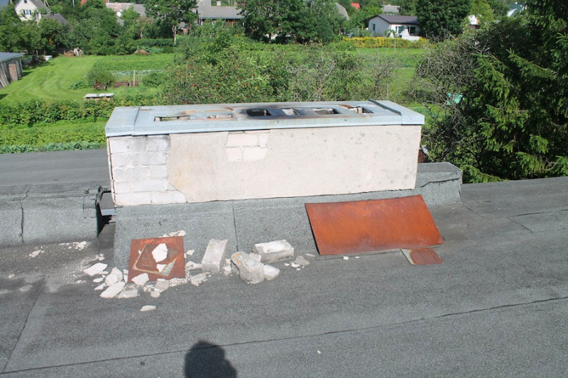

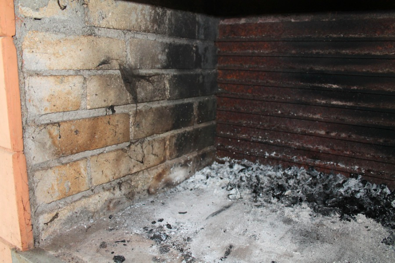

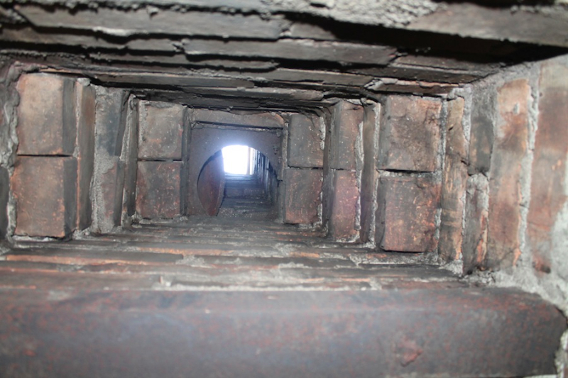

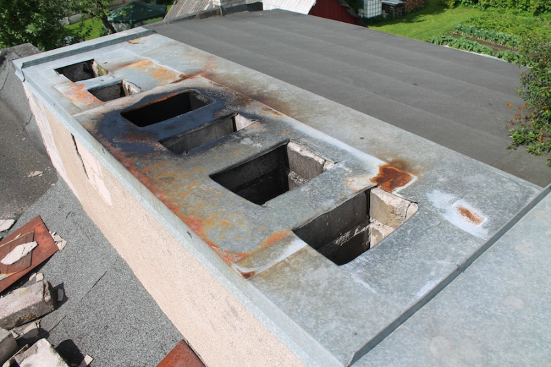

Katusel tehtud pildi järgi on lõõride jaotus paremalt-vasakule järgmine (kamina õhulõõr, kamina suitsulõõr, kamina õhulõõr, sokli korruse suitsulõõr, sokli korruse õhulõõr, sokli korruse õhulõõr). Nagu näha pole kaminat pea üldse kasutatud, küll aga sokli korruse kerist ja pliiti. Kõik korstna kivid on taskulambiga seestpoolt vaadates ideaalses seisukorras, miskit ei murene.

Tuleb teha uus ahi.
Re: Kamin salvestavaks
Olemasolev kaminat ei ole võimalik teha mingilgi mõistlikul moel salvestatavaks ja tema kasutegur on alla igasuguse arvestuse. Ainus mõistlik asi on lammutada. Võibolla tasub kaaluda pliidile soemüüri lisamist.
Samas on majal toimiv keskküttesüsteem, kui see on kehvake, renoveeri seda (saad salvestamiseks lisada akupaagi kui seda pole).

Ausalt öelda jääb mulle endale segaseks, miks otsustati üldse kunagi selline kamin ehitada, mille kogu vasak pool jääb ju külmaks. Tegemist minu vanavanemate majaga. Kõik muud asjad on majas eesmärgipäraselt tehtud. Keldris on küll aga üle saja kasutamata ahjupoti (küll teises mõõdus), võibolla oli siiski alguses plaanis miski suurem kamin.
Katlamajas on suur paak olemas, kuid ausalt öelda pole ma seni suutnud veel endale selgeks teha, kas see soendab ainult tarbevett või radikaid või mõlemaid.
Pliit asub korrus allpool sokli korrusel ja pigem sooviks sokli lae ära soojustada ja sokli korrus poolköetavaks jätta.

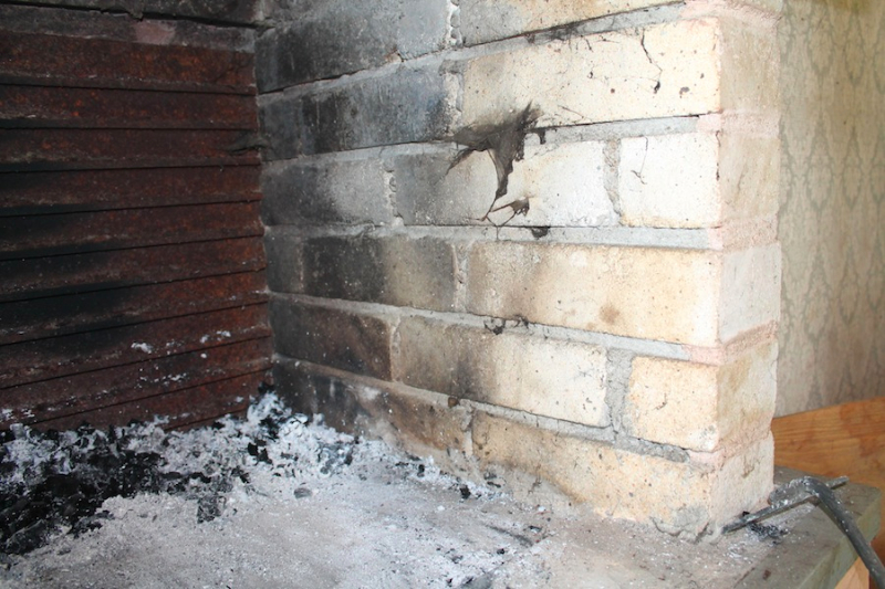

Tapeeti eemaldades selgus, et kamina vasakul pool on olnud kunagi siiber, kuid see on mingil põhjusel kunagi eemaldatud ja nüüd krohviga ketud. Kas see siiber on olnud tõesti kunagi sokli korruse jaoks mõeldud? Ühele sugulasele meenus, et väidetavalt pidi kamina vasak pool kunagi siiski kütma, kuid millegipärast jäeti asi katki (muudeti ümber).

Kas keegi oskab kommenteerida, milline oleks hea ajutine odav lahendus, et saaks seda olemasolevat kaminat siiski hetkel odava lahendusega maksimaalselt ära kasutada? Tundub tobe mõte osta ajutiselt koridori lisaks uus õhkkütteahi (tehniliselt ja ruumiliselt on võimalik lisada).
Kui palju annaks efekti kaminasüdamiku lisamine ja/või olemasoleva kivisüdamiku külgede isoleerimine kivivillaga (et näiteks välist seina ei kütaks??

Vaata seda pilti, kus koldest tehtuna paistab välisvalgus. Mis seal ikke enam aretada. Nagu juba ütlesin, uus tuleb teha. Õuet pole mõtet kütta.
Kui selle kamina andmed lasta läbi tänapäeva programmide, mis seal kasuteguriks tuleks :scratch: Kõik numbrid oleks vist punased.

Tundmata koldekivi, teadmata ukse sille, sentimeetrised vuugid ... uks ette ja see kast laguneb koost.
Kõige odavam on mitte puutuda. Odavuselt järgmine on korraliku ahju ehitamine. Vahepealsed variandid on raha mahaviskamine - vii parem kodututele.
