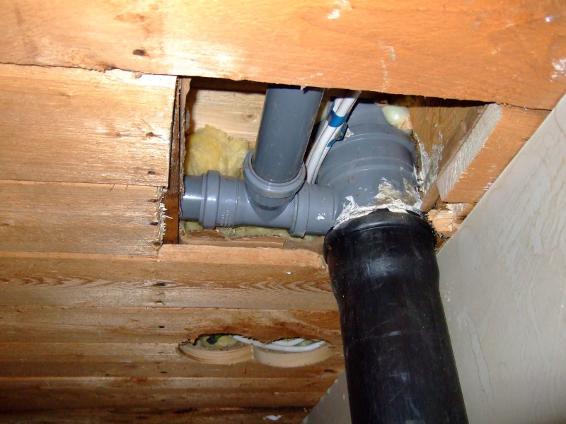

Tere spetsialistidele!
Vaja head nõu pidevate ummistuste põhjuse likvideerimisel.
Lisatud pildil kolmik kus probleem tekib.
Pakun, et olukorra lahendab kui kolmikust teha nelik ja seega suunata mõlemad 50mm torud eraldi 110mm-sse magistraali.
Ilmselt peaks puurima 110mm torule külje peale 50mm ava ja liimima sinna 50mm muhvi, uued ühendused peaks ilmselt tegema liugmuhvidega?
Kuidas tundub?

Äkki proovid esmalt kolmikuna kasutada taolist jupstükki http://interbauen.ee/uponor-kolmik-o50x50-45.html

Hea mõte... aga kogu kolmik asub kahe tala vahel, vahemaa 26cm.
Sinna vahele ilmselt see Ø50x50 - 45°komik ei mahu... või sain valesti aru?
Ka ülalt ei tahaks lahti võtta sest see eeldab vannitoa põranda lõhkumist.

Seal on kaks viga.
Esimene ja kriitilisem on 50-ste torude omavaheline 90-kraadine ühendus.
Teine on see, et ka 50-ne toru peaks püstakusse 45 kraadi all sisenema.
Kui rokika soovitatud variant ära ei mahu, siis võid püstakule panna kaks 110/50x45 kolmikut eri suundadelt üksteise otsa. Torusid jääb sedasi tuppa rohkem.
Ise neliku kukku liimimine küll hea plaan ei ole. Kui seda teha tahad, lase see siis vähemalt kuskil korralikult keevitada.

Jah, selle 50mm torude 90 kraadise ühenduse tahakski ära likvideerida.
Põhiküsimus, kuidas seda teha nii et 2k. vannitoa põrandat mitte päris ära lõhkuda.

vaata kas on olemas kuskil PP NELIK 90° selline kuhu saad need 50 -sed sisse ühendada . Sellega saad seal lihtsalt selle keskmise 110 jupi asendadaAndresVR kirjutas:Jah, selle 50mm torude 90 kraadise ühenduse tahakski ära likvideerida.
näteks selline , pilt illustreeriv ja valede mõõtudega:
kindlasti on olemas PP nelik D=3x110mm,väljavõte 50mm (vasak/parem) kus pead lihtsalt ühele ühendusele tekitama 50 > 110 ühenduse vms.

AITÄH! See ongi ilmselt lahendus, nüüd vaja leida Tartus koht kust sellist nelikut osta

Käes, http://www.dr-sanitaartehnika.ee Tartus täitsa olemas
